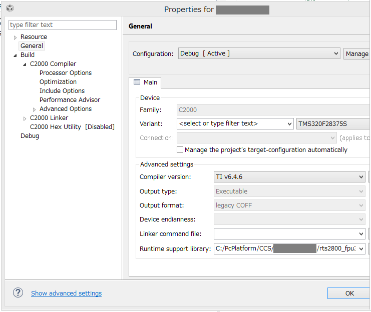

CCS 版本为6.1.2。
CGT 版本为6.4.6。
您能否建议如何解决客户的构建错误?
调查结果
存在链接器错误。 请在屏幕截图中找到它-1。
[rts2800_fpu32.lib]的路径看起来无效。
此参数是因为我的客户复制了文件
[C:\ti\ccs612\ccsv6\tools\compiler\ti-cgt-C2000_6.4.6\lib]添加到项目文件夹。
这不是一个致命的问题。
一个相关的发现是错误行中的驱动器号无效。
错误:找不到 fil "-lc:/PcPlatform/...
接下来、我们在上面的两行中找到一个无效的参数或字符串:
-l""
我们尝试找到字符串-l""的来源、但没有发现:
-项目属性>>常规>>链接器命令文件:空。
- Project properties >> General >> Runtime support library:无错误字符。
屏幕截图1.
屏幕截图2.
    Hideaki、
    他们为什么将文件复制到项目中?  通常、Runtime support library selection (运行时支持库选择)设置为 并且将根据项目中使用的其他构建选项来构建和选择合适的库。
    无论如何、让我们从清除该字段开始。
    在链接器选项中、可以指定库及其位置。
    我已将库的名称放在顶部框中、然后将路径放在底部框中。  我在这里使用了一个变量、它是项目的位置、因为我尝试避免在项目中使用绝对路径。  您提到过他们将文件复制到项目中。  如果文件被复制到该工程的根文件夹、那么我在这里拥有的变量将起作用。  我通过单击绿色+图标添加路径来获取该变量。  点击工作区按钮、然后选择我的项目。
    作为参考、使用的变量的名称是 :${workspace_loc:/${ProjName}}
