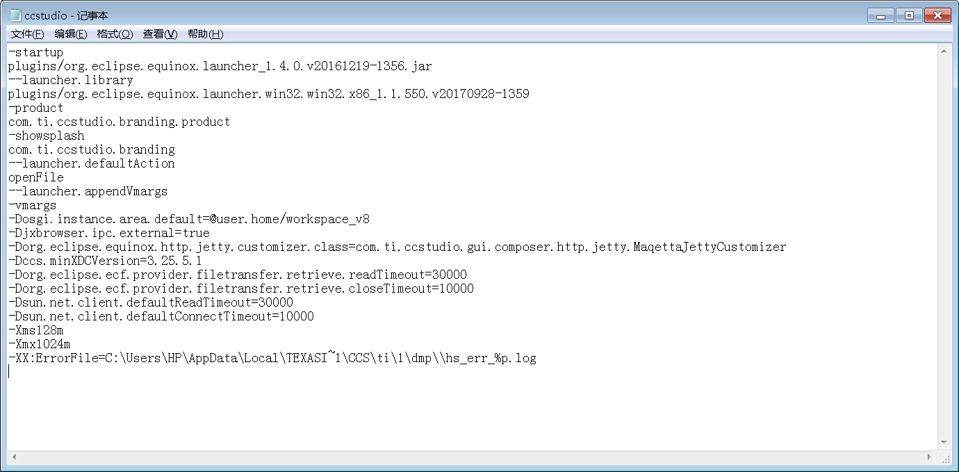

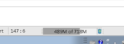

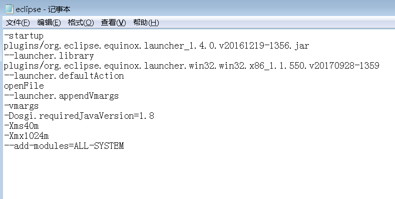

      首先非常感谢你的回复,按照你的方法,我修改了eclipse的值,如下面的图一样,不过还是出现了上次一样的问题,我按照网上的一些方法:windows->preference -> general -> show heap status 然后在右下角显示了内存,发现它会很快堆满,然后就发出警报,导致ccs无法正常使用,我已经重装了ccs8.0好几次了,发现并没有什么效果。今天我更改了下工程路径,然后把原来的工程添加到新的路径里,奇迹发生了,ccs可以正常工作了,很纳闷不知道是什么原因引起的。具体截图如下
    你的截屏显示你改的是“eclipse.ini”,你应该改的文件是”ccstudio.ini":
    Ki
    您好 Ki、
        很抱歉原来是我没有仔细看清楚你写的内容,但是今天早上我按照你说的方法修改了ccstudio。ini文件里的xmx值,一换回原来的工程路径下,还是出现了原来的问题。xmx的值我设定到了1024M,具体截图如下,我还是换了下工程路径,可以正常使用。
