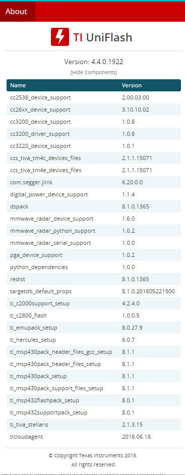

    您使用的 Uniflash 版本是什么?
    在4.4和 dev.ti.com 上使用"擦除整个闪存"时、我得到了以下结果、这两个结果似乎都正常。

    我使用的是最新的4.4

    Uniflash 是在 Win10上运行的最新版本:4.4.0.1922、是最新版本并已更新。 使用不安全的设置、我可以擦除和闪存。
