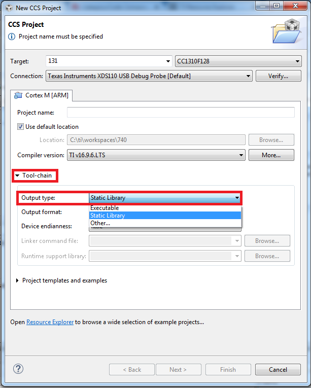

若要创建和构建库(*。lib)工程、该概念与以下链接中所述的概念相同:
主要区别在于展开"Tool-chain"设置并为"Output type"选择"Static Library"(静态库):
在添加源文件、设置编译选项和编译工程方面、其余的过程应类似。 编译的结果将是一个库(*。lib)文件。
