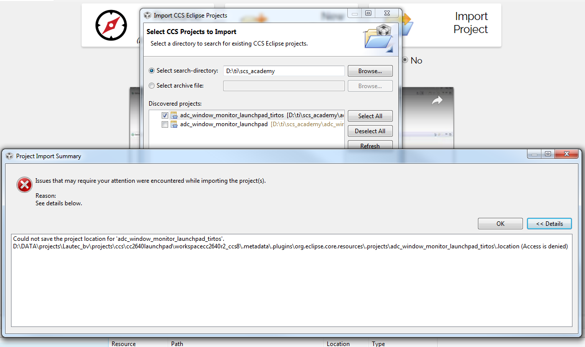

我将介绍传感器控制器、在创建 ADC 示例后、我应该将其导入我的字典中。 我得到的是:
出什么问题了?

    当 CCS 将项目导入到工作区中时、它会更新工作区中的元数据。 在这里、我认为 Windows 拒绝访问该位置时出现错误。 工作区文件夹是否可以为只读(在版本控制中)?
    您是否能够在工作区中创建新项目? 这将排除工作区为只读状态。
    John
    您好、John、感谢您的回复。 它确实看起来有些"好奇"的 Windows 东西。 我创建了一个新的"empty tirtos"项目添加了 SCS 中的文件、更改了需要更改的内容、一切都按预期工作!
    已解决!
