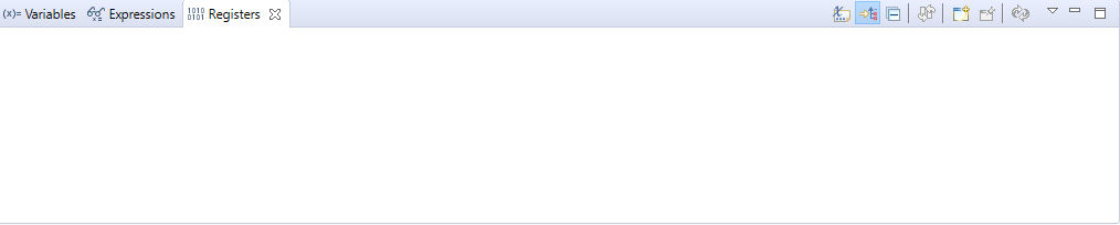

如何在调试模式下检查和验证 CCS 中的寄存器值?
因为我收到错误:无法读取 以下红外传感器接口代码

    当调试处于活动状态时、检查此窗口:
    <<<因为我收到错误:无法读取
    但要读什么呢?
    P2IN 已连接红外传感器输入、P2OUT 已连接 LED 输出。 当 P2IN 在其附近发现障碍物时、P2OUT 必须获取值0x01并使 LED 闪烁。 但是当我在调试模式下执行程序时、P2IN 和 P2OUT 中的值加载时 出现错误:无法读取。

    根据我的理解、P2DIR、P2IN、P2OUR 等都是经过特殊处理的地址。
    它们不是 MCU 寄存器。
    调试器允许您在"Registers"选项卡上检查寄存器值。
    您可以使用:
    uint8_t p2dir = P2DIR;
    以检查端口值。
    [引用 user="Darshan a Bhyratae"]但当我在调试模式下执行程序时,会加载 P2IN 和 P2OUT 中 的值,并显示错误:无法读取。
    请注意、MSP430不具有对目标的实时调试访问。 这意味着调试器必须暂停目标方可读取寄存器和存储器。
