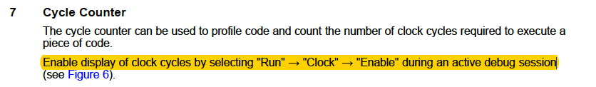

大家好。 想知道 是否有方法来确定 MSP430F47187上两个断点之间执行的周期数?
我正在使用 MSP-FET Pro 调试器。
Anand

    CCS 中有一个称为周期计数器的功能、用于对时钟进行计数。
    请查看应用手册 SLAA393的第7章。 尽管本应用手册讨论的是 CCS6、但我刚刚使用 CCS8进行了尝试、它可以正常工作。
    在一个激活的调试会话期间、你进入"Run"(运行)->"Clock"->"Enable"(启用)。 然后、您将在屏幕下部看到一个小时钟符号。

    您好 Andre、
    我正在使用 CCS 6.0.1、很显然它可能没有此功能... 因为我找不到"Run"下提到的选项。
    感谢你的帮助。
    此选项仅在活动调试会话期间可见。
    Andre
    您好 Andre、
    哇!! 太棒了!!
    我能够启用它并实际使用它。 谢谢、这正是我所需要的。
