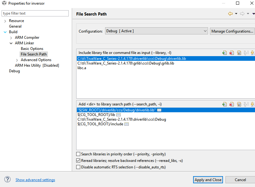

我在尝试编译时遇到此错误。
****为项目版本生成配置调试****
"C:\\ti\\ccsv8\\utils\\bin\\gmake"-k -j 4 all -O
编译文件:"../main.c"
调用:ARM 编译器
"c:/ti/ccsv8/tools/compiler/ti-cgt-arm_18.1.3.LTS/bin/armcl -mv7M4 --code_state=16 --float_support=FPv4SPD16 -me --include_path="C:/ti/inversor --include_path="C:/ti/ccsv8/tools/compiler/ti-cgt-arm_18.1.3.LTS/include --define=ccs="ccs"--define=part_TM4C123GH6PM -g --gwrap="--proc-pred=rast_error-pred=-about_proc-display_prob_raus.comprination="-prob_ab_main.ab_display_suppremonus.cc=-code.com/support/ove_display_prob_prob_ab.ab_suppremon_prob_prob_prob_code.com/support/us.us.
>>编译失败
subdir_rules.mk:9:目标'main.obj'的配方失败
"./main.c"、第20行:致命错误#1965:无法打开源文件"driverlib/pin_map.h"
1在编译"./main.c"时检测到灾难性错误。
编译已终止。
gmake:***[main.obj]错误1.
gmake:目标"全部"不会由于错误而重新生成。
****构建完成****
我已准备好安装 TivaWare - C
我做了这个、但没有工作。
我的错在哪里?

    您好、Pedro、
    您的编译器包含搜索路径列表(第二个屏幕截图)缺少 TivaWare 所需的几个路径。 您肯定需要:
    C:\ti\TivaWare_C_Series-2.1.4.178
    您可能还需要一些资源。 有关更多详细信息、请参阅 Tiva Ware 文档。
    Ki
    [引用用户="Ki-Soo Lee ]Hi Pedro、
    Ki
    [/报价]
    我按照  您的说法添加了 C:\ti\TivaWare_C_Series-2.1.4.178、它是有效的!! 谢谢!
