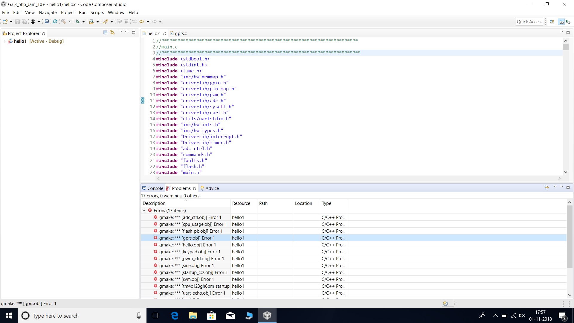

您好、先生、
      我正在我的新 laptap 中安装 code composer studio v8。我安装了 CCS v8并通过安装 Tiva tm4c 驱动程序库执行了我的代码。成功安装后、我打开了代码、并遇到如下屏幕截图所示的错误。
我请求您查找以下屏幕截图错误、并建议我如何解决这些错误(即是否遗漏了任何支持文件?)。
Srinu.V.
    您能否在构建控制台中提供完整的构建输出? 在分析您的问题时会更有用。
    Ki
    谢谢主席先生,
                    我正在附上构建控制台屏幕快照。请找到并建议我如何解决错误。
    Srinu.V.

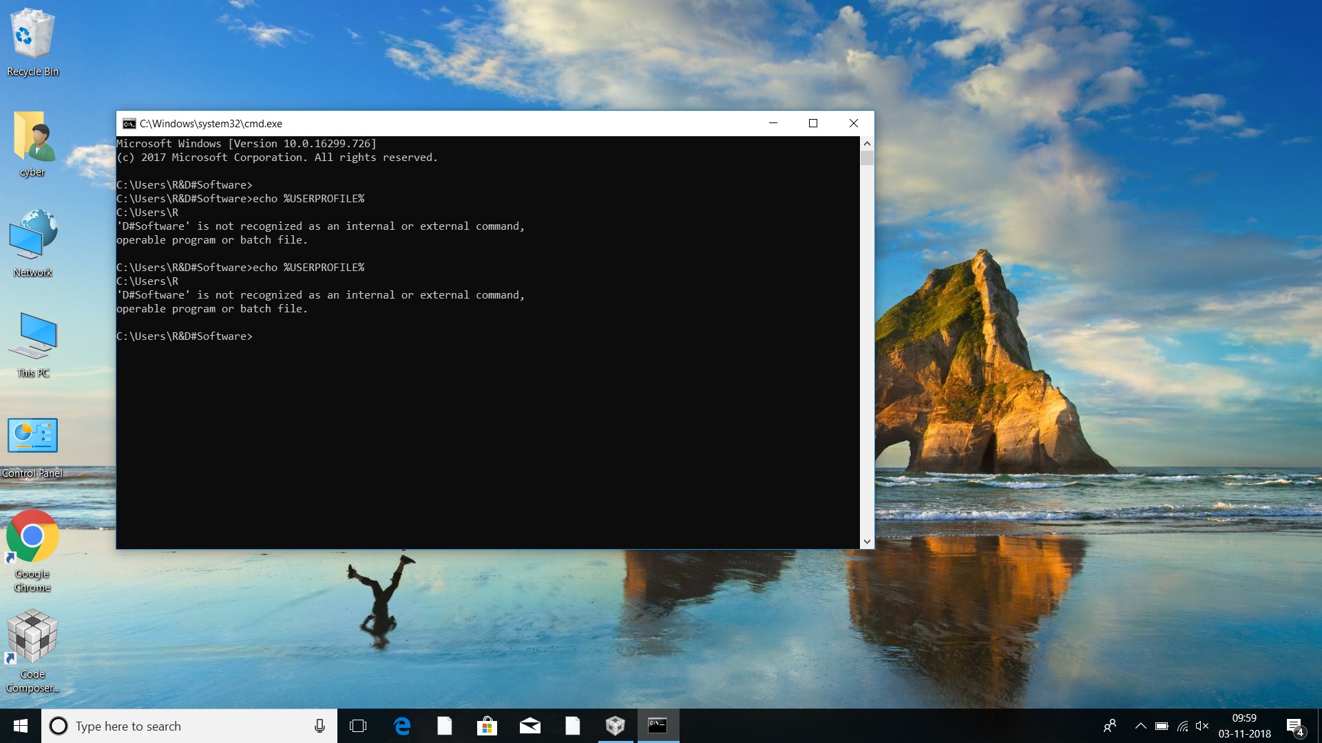

    您的用户名是什么?
    我在构建控制台中看到路径"C:\Users\R"。
    我的笔记本电脑用户名是网络用户。
    它显示 C:\Users\R 不是预期的错误
    请在 DOS 命令窗口中运行以下命令:
    >回波%USERPROFILE%
    输出是什么?
    您好、先生、
             我执行了命令
    >在   DOS 窗口中回显%USERPROFILE%,我在下面的屏幕快照中得到结果。我请求您找到它,请向我推荐先生。
    Srinu。
    您的用户名是:
    研发#软件
    即包含非字母数字字符"&"和"#"。 如 [常见问题解答] CCS 中所述:为什么我需要在路径中避免使用非字母数字(Unicode)字符? 使用非字母数字字符的路径可能会导致各种工程管理和编译问题。
    用户名中的"&"会导致生成问题、甚至导致  命令提示符中的回显%USERPROFILE%报告错误、因为它会尝试将文本"D#Software"作为命令执行。
    因此,请尝试:
    a.启动 CCS 时、请选择 C:\Users\R&D#Software 目录之外的工作区目录、以便路径仅包含字母数字字符或"_"字符。
    b.使用仅包含 字母数字或"_"字符的用户名登录时使用 CCS。
