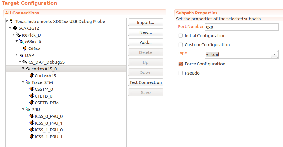

    [引用 USER="Chuck Peplinski ]'else could be wrong?[/quot]我没有66AK2G12要调查、但使用具有  Keystone2器件支持1.2.0的 CCS 7.4.0.00015并查看66AK2G12目标配置 、cortexA15_0子路径下没有 PTM_0条目:
    在另一个 KeyStone 2器件66AK2H12上、发现缺少 PTM 条目意味着无法从 Cortex A-15内核收集任何处理器跟踪。 请 参阅无法使用 CCS 6.1.3和 XDS200 USB 板载调试探针为66AK2H14中的 ARM A15内核收集 PC 跟踪。 对于66AK2H12器  件、Mark Garrett 详细介绍的一种权变措施是将 PTM 节点添加到现有的 CCXML 目标配置中。
    也许、将 PTM_0节点添加到66AK2G12目标配置文件中、并在参考线程中详细介绍地址、也可以解决66AK2G12的问题。 我不知道 KeyStone 2器件的内部情况、不知道 66AK2G12是否使用与66AK2H12相同的 PTM_0地址。
    很抱歉;尽管版本1.2.0中修复了几个问题、但我没有注意到专门用于 K2G 器件的 ETB 仅在 Keystone 封装版本1.2.1中发布。
    此软件包与 CCSv8.0.0捆绑在一起、但从未正确创建 CCSv7.x 版本的更新。
    我刚才这样做了、它将在今天晚些时候或明天作为 CCS 更新提供。
    如果您想立即试用此软件包,可以按照以下页面上的说明执行此软件包的脱机安装:
    processors.wiki.ti.com/.../Device_support_files
    我对这种混乱表示歉意。
    希望这对您有所帮助、
    拉斐尔
    我将期待 CCS 更新。 我现在正在运行 CCS v7.4。
    Keystone 2器件支持包1.2.1更新已可用。 请随时转到菜单 Help (帮助)--> Check for Updates (检查更新)。
