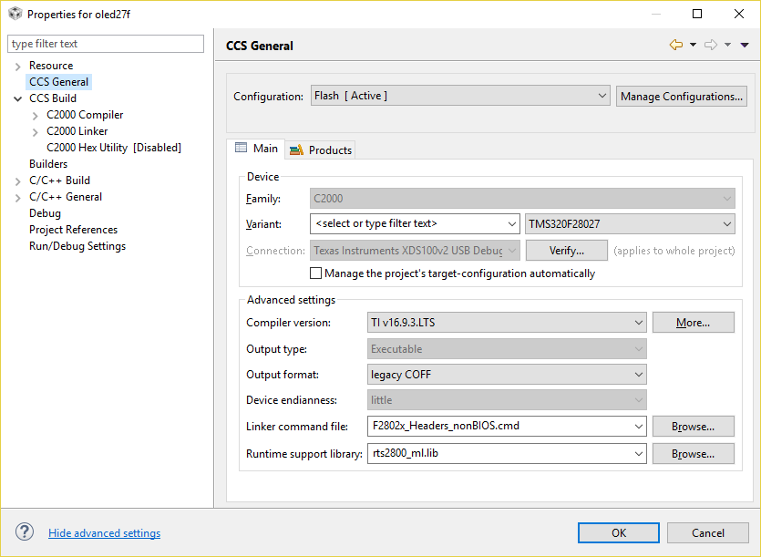

您能在 CCS 中展示一下这个选项吗
    [引用 USER="Lotfi]SO、olikraus 建议使用所谓的链接器垃圾收集器[/quot] CCS 下的等效选项是将"将每个函数放在单独的子段中(--gen_func_subsections、-mo)"和"将结构和数组放在单独的子段中(--gen_data_subsections)"运行时模型选项设置为 on:
    [引用 user="Lotfi">它会编译,但我遇到的内存不足问题! (请查看(请访问该站点以查看此文件)查看链接器映射文件会遇到两个问题:
    1、已选择一个 TMS320F280200器件(8K 字的闪存和3K 字的 SARAM)、此器件的内存少于 LAUNCHXL-F28027F 上的实际 TMS320F28027F (64K 字的闪存和12K 字的 SARAM)。
    无法分配的.ebss.1段需要107274个字的 SARAM、这是 TMS320F28027F 上可用 SARAM 的8倍以上。
    因此、将 CCS 项目中的器件更正为 TMS320F28027F 并启用"链接器垃圾收集器"后、怀疑该程序不适用。
    我可以在 CCS 项目27F 中的什么位置指定?

    器件是在常规 CCS 属性中指定的。
    我有这个
    但它提供了您看到的地图

    它似乎仍然无法分配几个段:
    .cio 0 00000000 00000120无法分配
    .ebss.1 0 00000000 00000120分配失败
    您需要检查链接器命令文件、看看是否可以将这些段移动到另一个具有可容纳该段的空间的存储器区域。
    另请查看 此链接 以获取有关解决此问题的其他提示。
    如果您不熟悉 TI 编译器工具和链接器命令文件语法、请查看 本文 、其中提供了不同部分以及不同分配语法的含义的良好概述。
    [报价用户="Lotfi">我有这种情况
    但它为您提供了您看到的地图好的、列出的器件类型正确、但映射文件仅列出3K 个 SARAM 字和8K 个闪存字。
    项目中包含哪些链接器命令文件(.cmd)?
    CCS 工程选项的屏幕截图仅显示 F2802x_Headers_nonBIOS.cmd 链接器命令文件、我认为该文件不包含器件特定的内存量。
    让我总结一下到目前为止的问题:

    正如 Chester 提到的、TI 工具中 GCC 链接垃圾收集器的等效选项是-gen_func_subsections 和-gen_data_subsections 选项。 如果仅添加该选项仍然无法获得所需的分配、则可能需要对链接器命令文件进行一些额外的手动调整(例如、允许段适合其分配的存储器区域)和/或代码优化。
    [引用 USER="Chester Gillon">查看链接器映射文件会发现两个问题:
    已选择 个 TMS320F280200器件(8K 字的闪存和3K 字的 SARAM)、此器件的内存少于实际 的 TMS320F28027F (64K 字的闪存和12K 字的 SARAM) 在 LAUNCHXL-F28027F 上。我下载 了 https://github.com/blotfi/c2000_u8g2/blob/master/%23oled27f_V0.2.zip 并 确定了链接器映射为什么仅显示8K 闪存字和3K SARAM 字。  F2802x_general_flash.cmd 文件被链接至项目。
    如果您在 CCS Project Explorer 中右键点击链接的 F2802x_generic_flash.cmd 文件、请选择 Properties、然后在 Resource 选项卡上选择 Link Location。
    在退出链接位置上、更改 F2802x_general_flash.cmd 文件名:
    到 F28027.cmd:
    然后、这将允许链接器在 TMS320F28027F 中使用闪存的32K 字和 SARAM 的6K 字。
