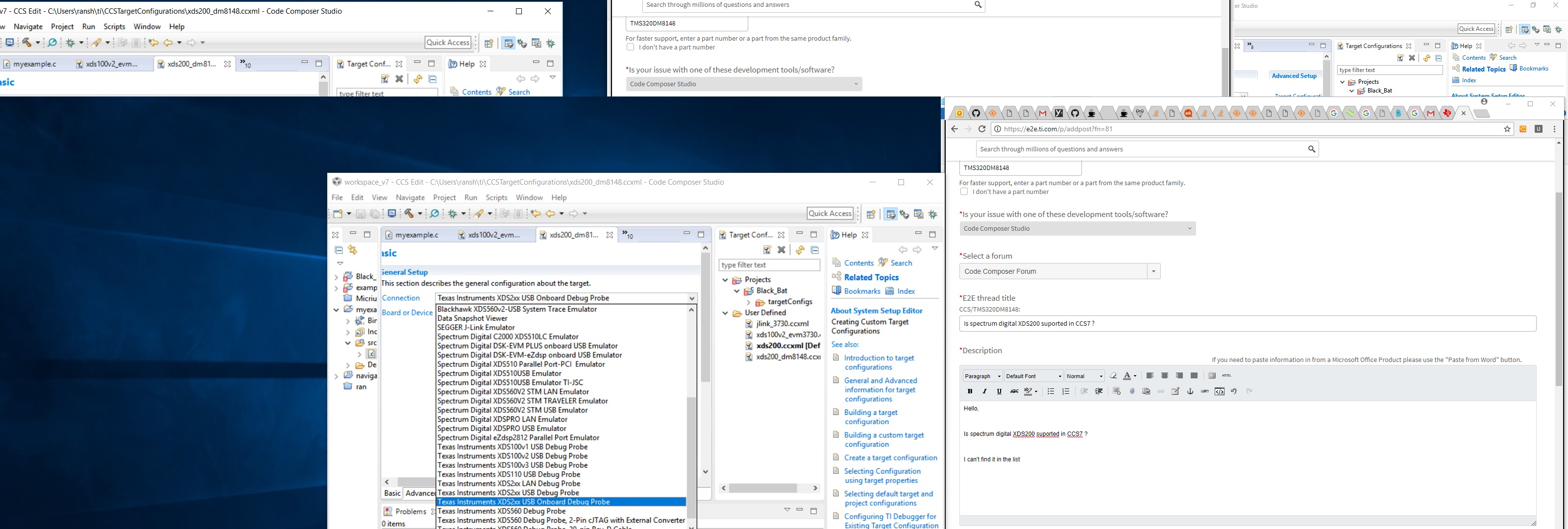

CCS7中是否支持频谱数字 XDS200?
我在下面的列表中找不到它、
谢谢您、
已运行
    RAN、
    是的、支持 XDS200。 选择连接"Texas Instruments XDS2xx USB Debug Probe"。
