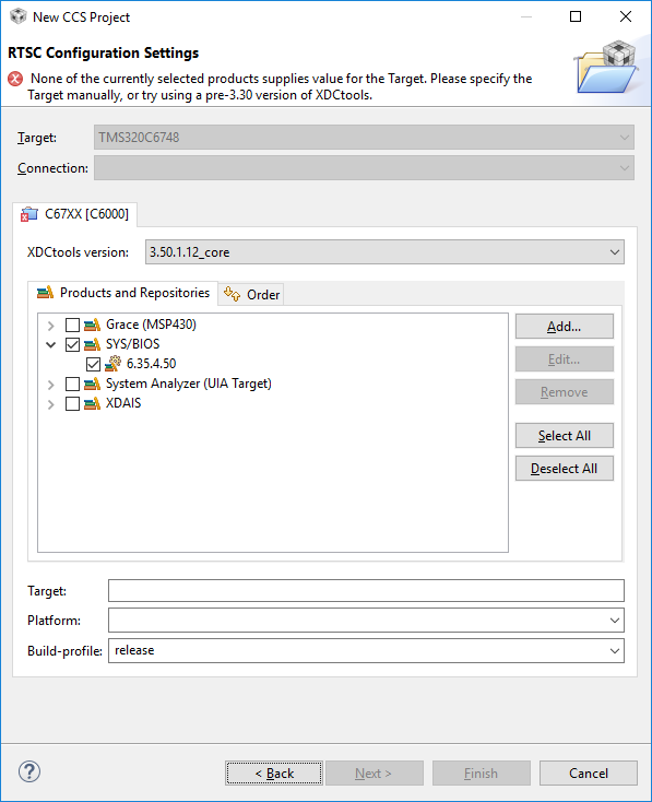

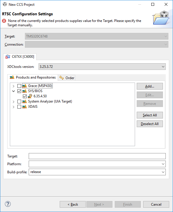

我们安装了 CCSv7并使用缩放板、请参阅(https://www.logicpd.com/dev_kits/zoom-omap-l138-experimenter-kit/)。
对于普通应用程序、一切都正常。 但是、我们无法使用 SYS/BIOS 生成项目。 从 TI Resource Explorer 中打开示例并将 TMS320C6748的示例导入到 CCS 中可以正常工作、直到它要求 RTSC 配置设置。
我们尝试了各种目标和平台、但遇到了错误。
我们的安装中是否缺少任何内容? 正确的设置是什么?
非常感谢
URS Graf
    URS、
    您将需要选择一个末尾没有"_core"的 XDC 工具的旧版本。4年前、平台内容从 XDC 工具转移到软件产品(SDK、SYS/BIOS...)中。 当 XDC 工具末尾有"_core"时、这意味着它没有平台内容。 您可以尝试单击该对话框中的下拉框、查看是否安装了适当版本的 XDC 工具。
    如果没有、我将尝试此处的选项 :software-dl.ti.com/.../index_FDS.html
    如果您在 C:\ti\中安装它 然后 CCS 将在下次启动时自动检测到它。
    John
    你(们)好
    感谢你的帮助。 实际上、我们还有版本为3.25.3.72的 XDCtools。
    但目标和平台下拉框仍然为空、不允许进行任何选择。 安装可能会出现什么问题?
    非常感谢
    URS
    URS、
    我在我的 Windows 计算机上设置相同的环境。
    对我来说、Target filed 会自动填充、我可以选择一个平台。  尝试在目标字段中输入与下面相同的值、然后查看是否允许您选择平台。
    John
    现在一切都好了。 我的目标字段未填充、我必须填写"ti.targets.elf.c674"。 在此之后,系统开始从磁盘读取其所有可用平台,我可以从列表中选择适当的平台。 它的编译、链接和运行顺利。
    非常感谢
    URS
