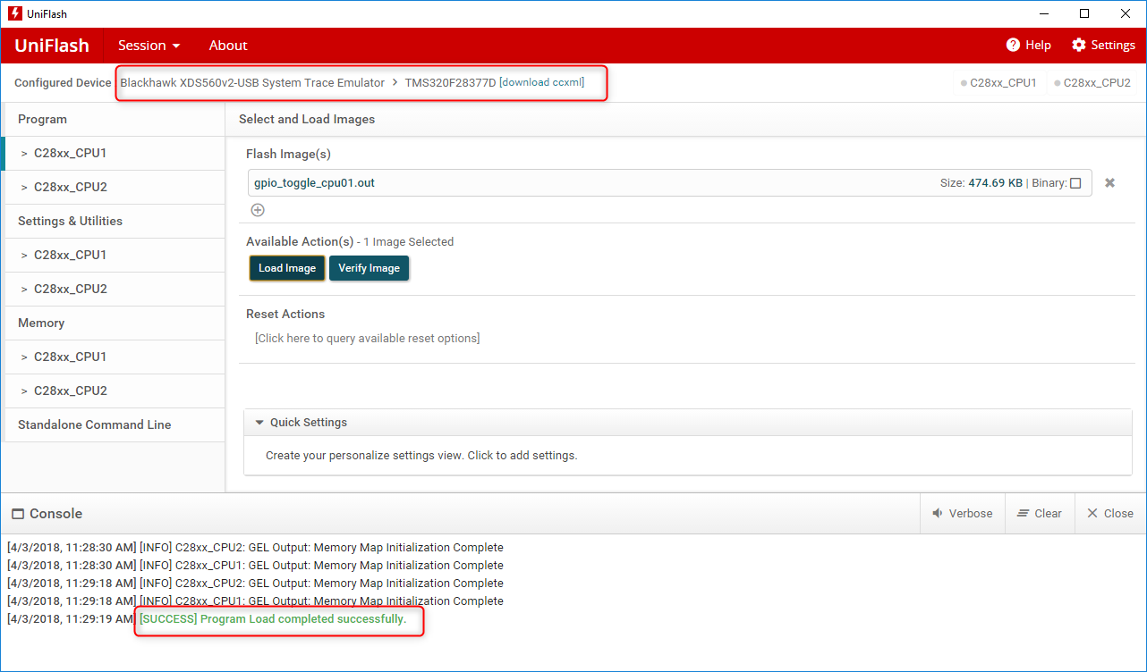

我正在查找 Uniflash 版本4.3的状态更新。 根据之前的帖子(关闭后)、我被告知 Uniflash 4.3将于2018年3月推出。 看起来最新版本仍然是4.2.2。 我需要它来支持仿真器 xds560v2。
Jeff
    尊敬的 Jeff:
    离线版本应在本周结束时提供(如果一切都要进行、可能要在明天就可以提供)。 云版本将在下周同一时间发布。
    Ki

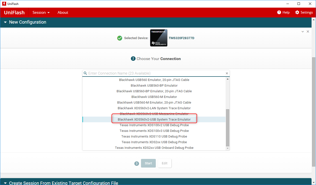

    我正在与发布候选版本进行竞争、到目前为止、它看起来很好。 我能够使用 Blackhawk 560v2通过 UniFlash 对 C28377D 进行编程
    Ki
    请注意、您仍然需要执行手动步骤、将调试探针的驱动程序安装到 UniFlash 目录中(在您引用的另一个线程中提到)

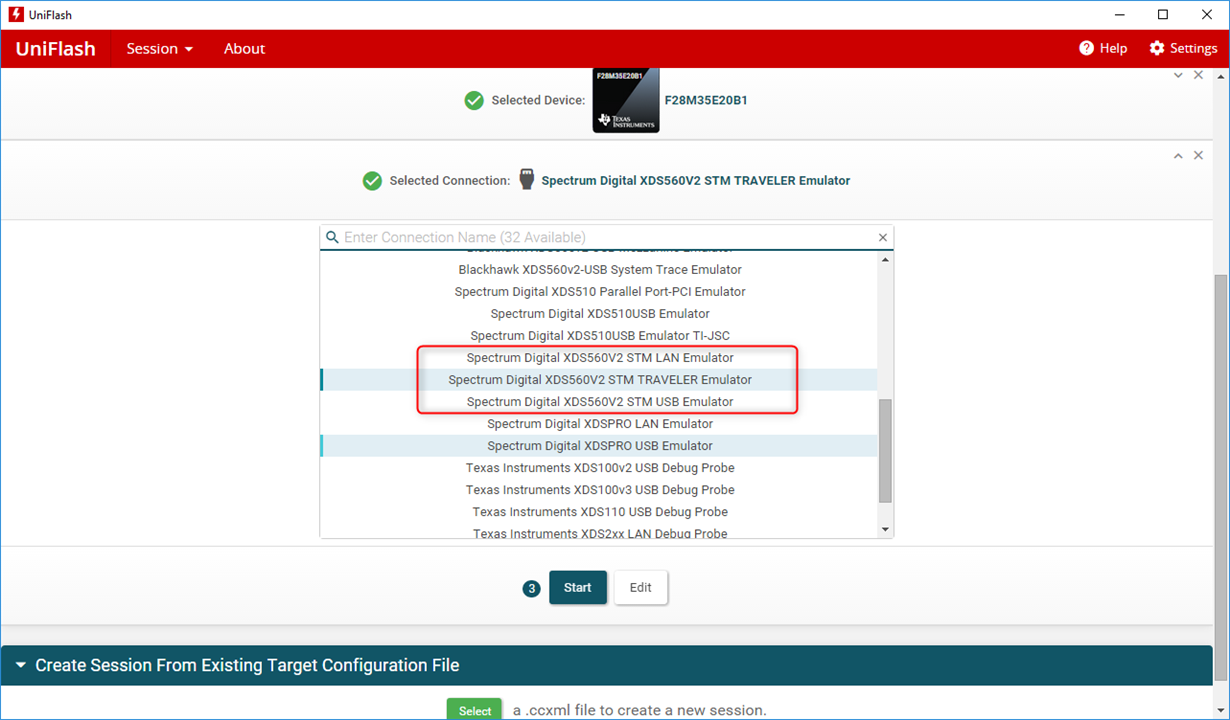

    您好 Ki、
    我注意到最新版本已发布。 根据您的指示、我遵循了各种帖子。 安装了4.3,解压缩了"zip"文件。 已运行 Spectrum Digital 安装程序、将其指向 uniflash 基础。
    尝试"重新同步数据库"时出现错误、请参阅以下内容:
    错误:ccs_base/common/targetdb/boards/evm6455.xml 包含多个描述定义
    有什么见解吗? 我尝试通过关闭并重新启动 uniflash 继续、但 xds5600未列为支持的连接。
    Jeff
    尊敬的 Jeff:
    采用 Spectrum Digital 封装并不像 Blackhawk 看起来那样平稳。 这可能是因为 Uniflash 不支持将 SD 包作为多种附加配置。 我必须清除.\desktopdb\content\TIC扩音器\win\ccs_base\con\targetdb\boards 中 SD 包添加的所有板级文件,以使同步成功。 但是、即使是这样、最后也有一些有关缺少 XDS510文件的错误、但这不应阻止您使用 XDS560v2
    Ki
    您好 Ki、
    我听从了你的意见。 我删除了安装程序在上述目录中添加的所有 xml 板文件。 我仍然遇到一些奇怪的错误、但 Spectrum Digital 仿真器现在是连接类型中的一个选项。
    此仿真器支持已中断的原因是什么? 是否有人使用我应该了解的不同硬件包?
    XDS560v2不常与我们的 MCU 系列搭配使用。 由于 UniFlash v4仅支持 MCU、因此决定不对其进行优先级排序。
    虽然进行了更改、以便可以将 XDS560v2支持降至 UniFlash v4.3中、但应注意的是、这种组合不受官方支持(未经测试)。
    Ki
