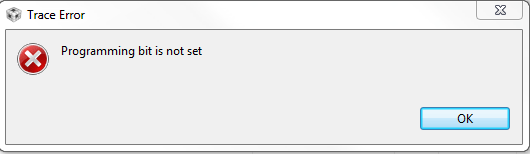

我正在尝试将 PC Trace 与 USB560v2 System Trace 调试器配合使用、以在执行过程中获取程序计数器的导出。 我已将内核0的传输类型设置为"ETB"、并将所有其他设置保留为默认设置。 当我应用这些设置并单击 Run Analyzer 按钮时、我会得到一个"Programming Bit Not Set"(未设置编程位)的跟踪错误。 附件是错误的屏幕截图。
有什么想法、这意味着什么、我如何解决?

    对于此问题上的巨大延迟、请深表歉意;只有现在我才能够获得66AK2E05电路板来测试此问题。
    遗憾的是、我无法在 CCSv7.4.0和 CCSv8.1.0中重现此问题- PC Trace 正确完成设置并在两个版本中捕获数据流。
    e2e.ti.com/.../2018_2D00_07_2D00_10_5F00_11h07_5F00_39.mp4
    两个可能有帮助的详细信息:
    -在跟踪设置过程中,单击小的红色箭头以重置所有内容
    -如果不起作用、请关闭 CCS 并删除\Users\user\.TI-trace 中的 Trace 临时目录
    这两个选项应该足以删除阻碍良好连接的任何可能的临时设置。
