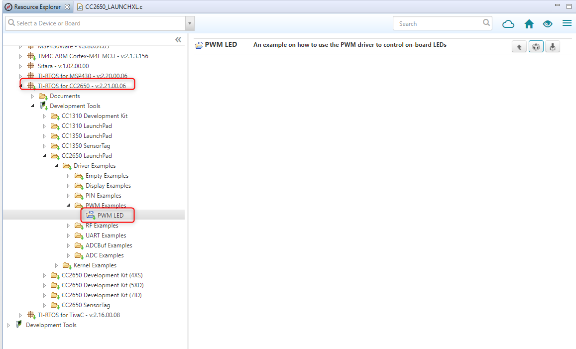

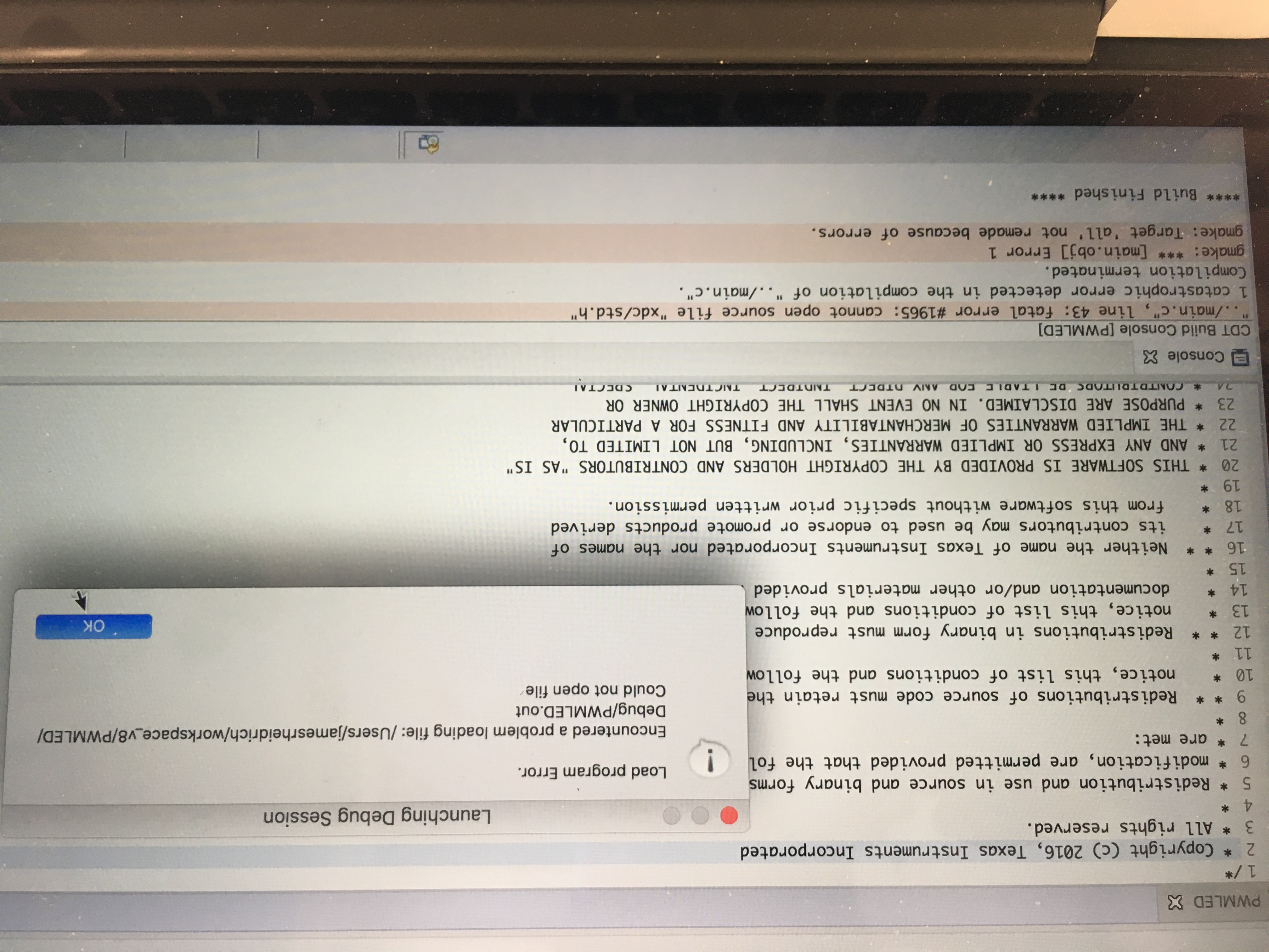

你好。
我不熟悉这个平台、并且很难运行 PWMLED。  我使用 MacBook Pro 运行 CCS、并不断收到"Load program error。 加载文件时遇到问题:/Users/jamesheidrich/workspace_v /PWMLED/Debug/PWMLED.out 无法打开文件" 我已经尝试了所有操作,但我认为我缺少一些简单的操作。

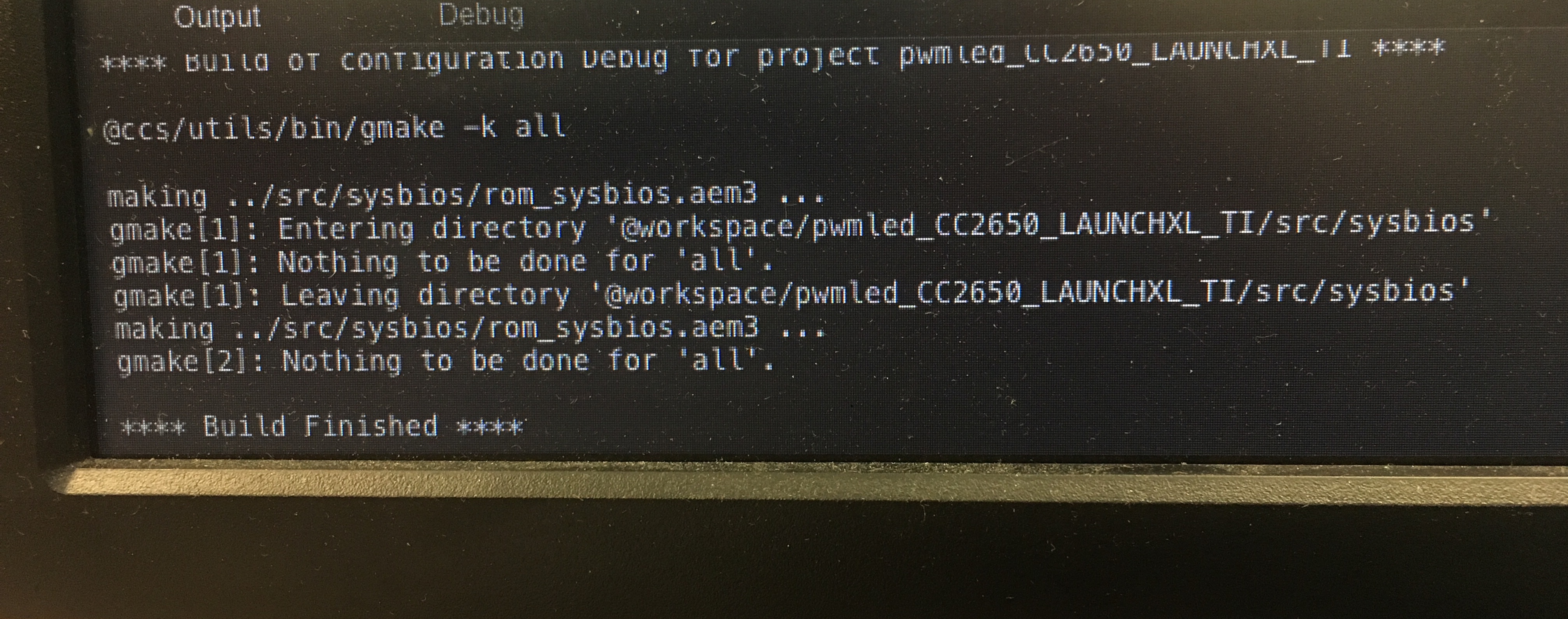

    该错误的最常见原因是工程编译不正确、因此调试器无法找到要加载的可执行文件。 检查您的构建输出。 您是否在构建控制台中看到任何错误消息?
    Ki
      感谢您快速回复。
      我没有看到构建控制台错误。 我可以尝试更简单的项目吗? 谢谢。
        文件是否实际存在于以下路径中?

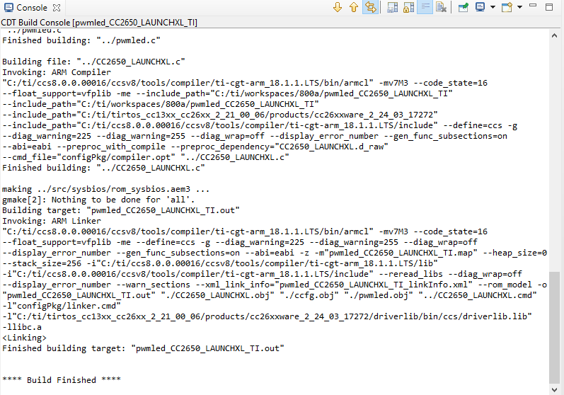

        如果不是、则编译可能会发生一些情况。 您能否在构建控制台中提供所有构建输出? 您可以复制粘贴到文本文件并将其附加到此线程。

            这是源文件、但我在构建控制台中查找构建输出。
            构建控制台看起来像下面的图像:
            请将所有输出复制并粘贴到文本文件中、然后将其附加到此主题中
            Ki
                很抱歉。
                我在寻找整个构建输出。 但从代码段中可以看到、它看起来像是包含路径问题。
                我假设您使用的是 TI-RTOS 的 PWMLED 示例。 如何将示例导入工作区?
                  你是对的。 我将文件夹保存到我的桌面、并复制和粘贴我要运行的文件。 我的每个.h 和.c 文件都有问题、给了我一条错误消息。 当我尝试将包含所有.h 和.c 文件的文件夹导入 CCS 时、该程序将不允许我这么做。
                    我建议从 Resource Explorer 导入示例。 您能试试吗?
                    Ki

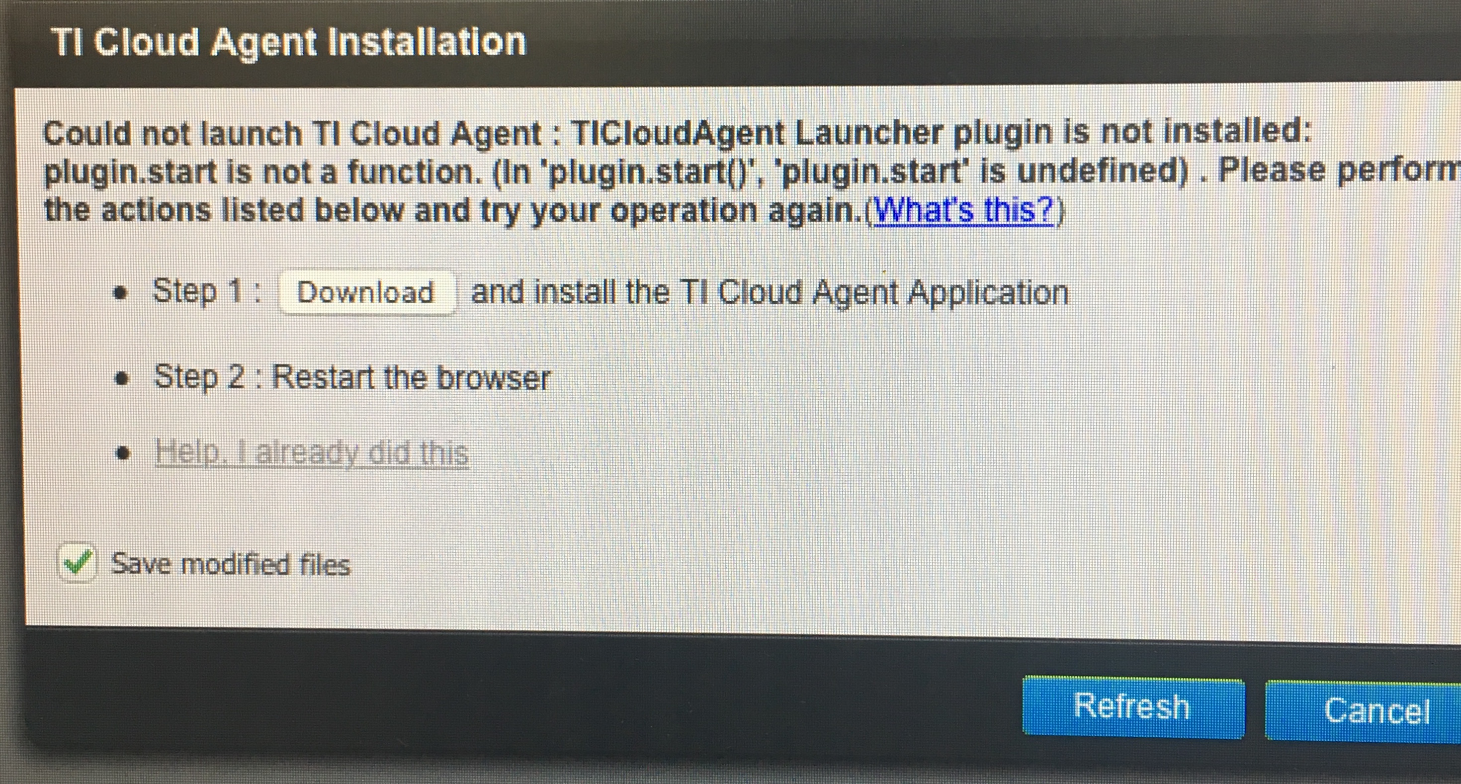

                        我能够导入和构建程序、但没有收到错误消息、但安装 TI Cloud Agent 时出错。  我下载并安装了软件并刷新了浏览器、但加载仍有问题。 我选择了"Run with the PWMLED_CC2650_Launchxl_TI"。
