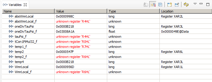

我在调试时仍然会获得未知寄存器、即使在升级到最新的8.x 版本后也是如此
这次它看起来像是浮点寄存器。
所有"未知"变量的类型都为 float。
在 regisers 窗口中、FPU 寄存器 R6H 与我在 WmrLocal_f 中期望的匹配、因此可能只是调试器的命名错误。

    使用 CCSv8和最新的编译器、您是否仍然会看到"未知寄存器 R4HL"消息、或者它是否会显示"未知寄存器 R4H"?
    我刚刚尝试了 CCSv8.1的一个示例、可以看到这一点。
    您能否确认这也是您看到的内容?
    似乎以前的错误没有完全修复、或者这里仍然有另一个错误。 我们将进行调查、我将返回以更新此主题。
    同时、请使用 "Registers"或"Memory"视图作为权变措施来查看变量的值。

    简短答案是
    答案越长、我的屏幕截图就越好
    请注意按钮上的变量"x"、它会不断显示、但在我的代码中没有定义?
    感谢您的确认。
    显示 FPU 寄存器中的变量时仍然存在错误。 我已提交一个新的错误来跟踪此错误、跟踪号为 DBGTRC-4145。
    您可以使用我签名中的 SDOWP 链接来跟踪其状态。
