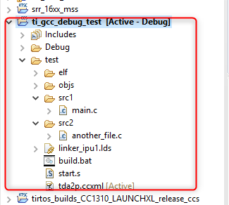

    我创建了一个包含两个 C 语言和一个汇编程序文件的小型示例项目。 我还包括了 ELF 输出和所有目标文件。 要构建它、只需运行 build.bat 文件即可。 在 CCS 中将代码作为 makefile 工程导入后、我使用包含的 tda2p.ccxml 文件通过无工程方法连接到目标。
    这就是我所做的:
    • 信号目标配置
    • 连接到 CortexA15_0
    • 在 scripts -> TDA2Px 多核初始化-> IPU1SSClkEnable_API 下启动 GEL 文件
    • 连接到 Cortex_M4_IPU1_C0
    • 加载程序
    • 在 src1目录中找到 main.c 的文件
    • 在第10行中设置断点(函数调用)
    • 继续、然后进入该步骤、转到"anone_file.c"
    • 尝试在第4行中设置断点(在 c = a + b 处)不起作用(对我来说、它甚至不会在代码视图中显示为非活动断点、但它会显示在"Breakpoints"视图中)
    • 在反汇编视图中在地址9e00014a 处设置断点会在代码的第4行中设置断点

    感谢您提供出色的测试案例。 我可以重现此问题。 当然存在一些源代码相关问题。 我将为此文件一个错误、并找到一个解决方法。
    Ki
    针对此问题提交了错误。 跟踪 ID:CCSIDE-3359
    到目前为止、已验证了一种权变措施。 创建包含源文件的虚拟工程。
    然后在 调试启动配置中引用项目
    请注意、在指定源查找路径时、请确保在"器件"字段中为多核目标选择了正确的 CPU。
    这是一种笨拙的解决方法、但却能做到这一点。 如果我找到更好的东西、我会告诉您。
