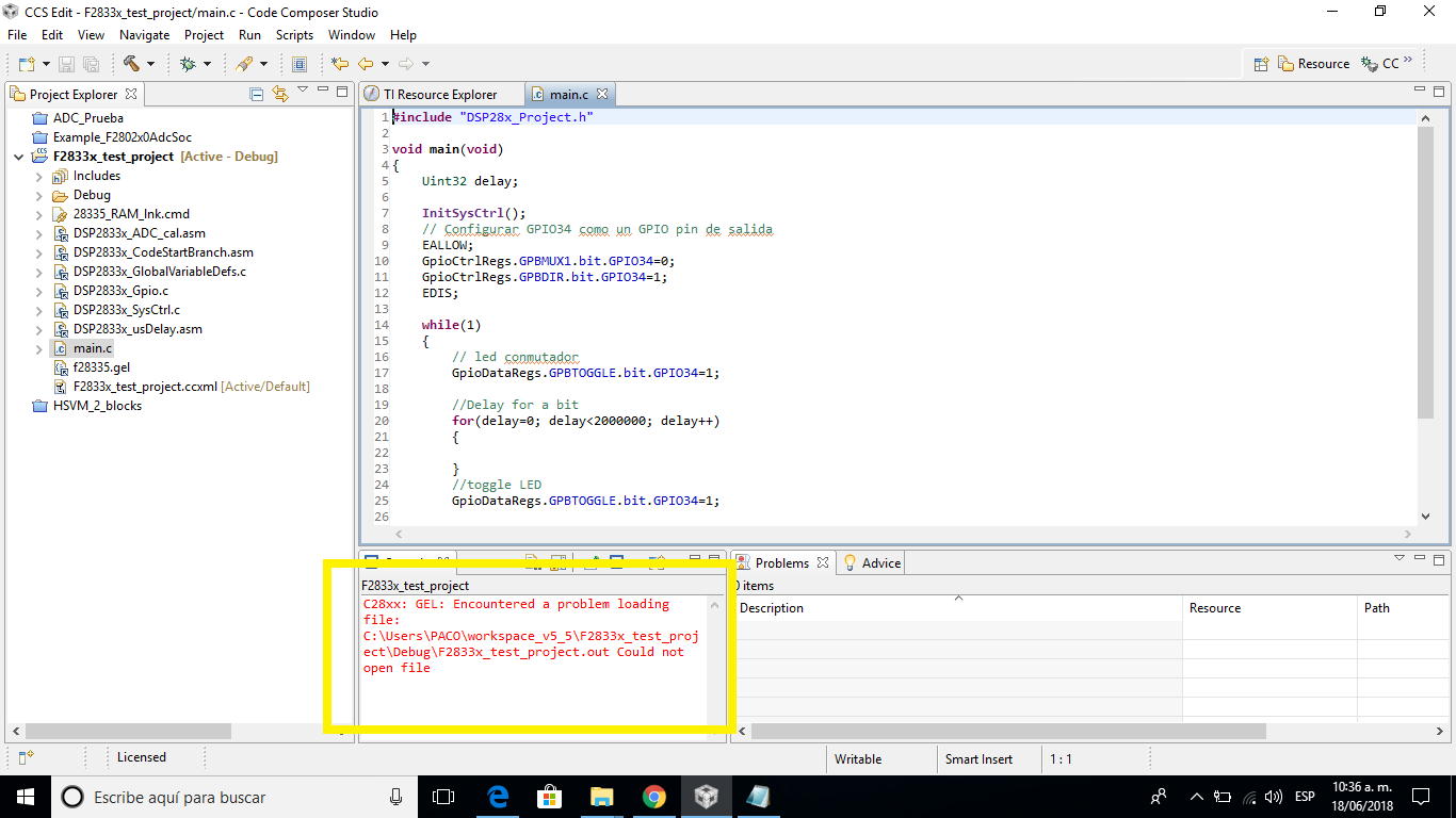

器件型号:TMS320F28335
工具/软件:Code Composer Studio
CCS/TMS320F28335如何解决此问题?
    您能否确认文件 F2833x_test_project.out 是否实际存在于指定的目录中? 如果没有、则可能由于先前的构建错误而从未创建。 在这种情况下、重新编译工程并仔细查看编译控制台以检查错误。
    由于我没有听到您的反馈,我假设您能够解决或解决此问题。 如果不是、请随时在下面发布包含更新的回复。 谢谢!
