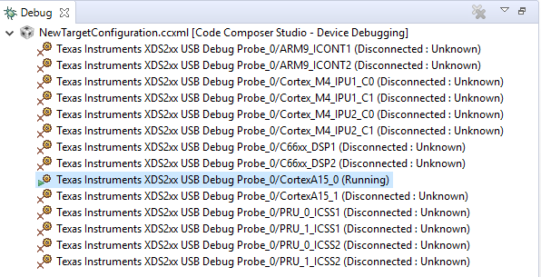

我仍然能够通过右键单击连接到 CortexA15_0并连接到目标。 单击"运行">"加载">" LoadProgram "、然后选择我的.out 文件。 现在,我在“NewTargetConfiguration.ccxml”控制台中收到以下消息:
CortexA15_0:GEL 输出:-->发生复位<<--
CortexA15_0:GEL 输出:--> AM572x PG2.0 GP 器件<<--
在调试视图中 、我可以看到:
此外、还会显示一个新窗口:
当我断开到 CortexA_0 +重新连接并单击"Restart"时、我会收到以下消息:

什么也不会发生。
我想我在某处的配置中犯了一个错误、但我不知道在哪里。 是否有人知道由谁解决此问题?

    Frederic、
    如果目标上已经运行了代码、通常会发生初始 GEL 错误-在本例中、x15板通常需要至少存在 u-boot、以便板在几秒钟后不会断电。 更多详细信息、请参见:
    e2e.ti.com/.../2555415
    您在单步执行代码时收到的消息是正常的、下面的链接对此进行了更好的解释:
    software-dl.ti.com/.../sdto_ccs_debug-handbook.html
    遗憾的是、我强烈建议您在 Sitara 论坛上咨询专家、以了解示例项目的代码执行详细信息。
