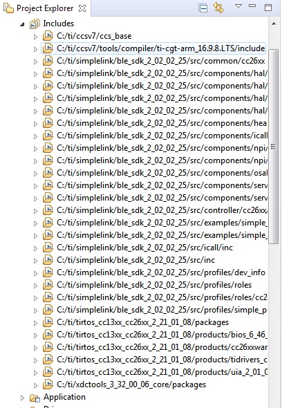

当我尝试从 simple_np 项目编译一个应用程序(simple_np.c)时、遇到以下错误。 问题可能是缺少库。 include 中的大多数文件(在左侧菜单中)都是阴影部分。 请告诉我应该怎么做。 谢谢你。
    您好 Minh、
    能否提供项目文件的路径?
    它会告诉我们您使用的是哪个 SDK 版本。
    Minh、
    您使用的是哪个版本的 BLE SDK、以及如何将项目导入到 CCS 中?
    这 是我的包含路径的屏幕截图。 如您所见、您的环境中的包含缺少 BLE SDK 的核心路径。
    我建议仔细遵循 SDK 安装/docs 文件夹中包含的《CC2640 BLE 软件开发人员指南》第2.6.3.3节中介绍的过程(导入和编译示例项目)。 在新的工作区中导入和构建也是一个好主意。
    希望这对您有所帮助!

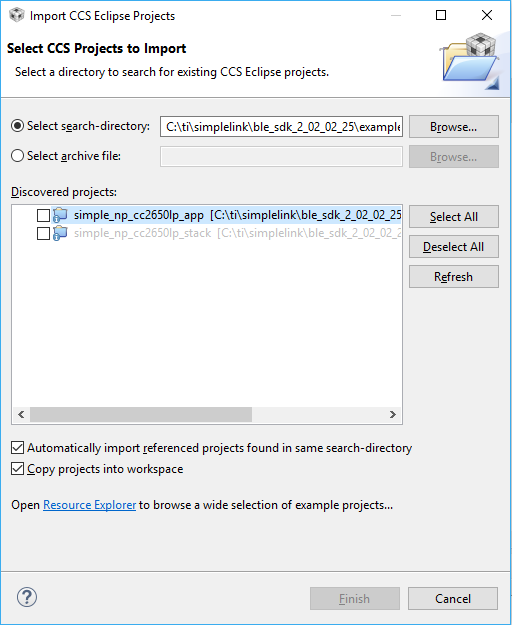

    我觉得你把太多的事情弄混了。
    我确实建议:
    1.从工作区中删除 simple_np*
    2.为 CCSv8创建一个新的空工作区并退出 CCS
    3.删除您的 c:\ti\simplelink\ble_sdk_2_02_02_25
    4.使用新创建的工作区启动 CCS 并使用 Project -> Import CCS Project 导入 simple_np
    5.使用“全选”并选择两个选项,如下图所示
    6.构建堆栈,然后构建应用程序
    对于不同的 CCS 版本、始终使用单独的工作区。
    应该起作用。
