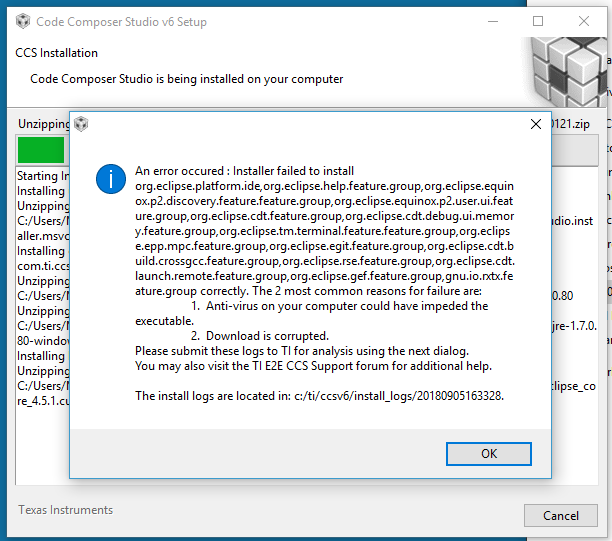

大家好、
我的客户在  Windows 10上为 UCD3138安装了 CCS v6.2、并收到如下错误消息。 请帮助您查看解决方案并提供建议?
非常感谢
e2e.ti.com/.../ccs_5F00_setup_5F00_6.2.0.00050_5F00_install.log.zip
e2e.ti.com/.../MSVC_5F00_REDIST_5F00_2015.zip
    安装程序无法访问所需的组件、因为脱机安装程序所在的文件夹的路径中有#。 您能否请客户将其复制到文件夹、如 D:\share、因为 eclipse 无法处理路径。
    丹麦语
    您好、丹麦人、
    客户按照您的说明成功安装了新的 CCS。 非常感谢
    挂起
    很棒! 感谢您为我们提供最新信息。
