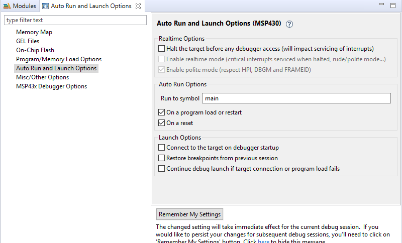

是否有任何方法关闭调试启动时的自动中断功能?
我查看过调试器选项、但我找不到这样的选项。 如果我错过了一些东西、请告诉我。
    请注意、加载程序后、调试器会将程序计数器设置为入口点。 如果启用了自动运行功能、它将运行到指定的标签。 默认情况下、自动运行功能已启用、指定的标签为' main'。 这就是 CCS 在程序加载时自动运行至'main'的原因、然后保持运行状态。 如果完全禁用了自动运行、则程序将在程序加载后的入口点停止(在大多数情况下通常为'c_int00')。 如果您希望自动运行而不停止、请确保已启用自动运行、但标签不可访问或应用程序的退出点。 这将使程序运行到完成(如果程序没有自终止、则不会无休止地运行)
    Ki
    非常感谢您的回答!
    我在主循环之后添加了一个 MAIN_EXIT 标签、并将 main 更改为 MAIN_EXIT。
    但现在它在 c_int00停止。 也许编译器优化了我的标签?
    我已将 FaultISR 设置为要中断的标签。
    也许吧。 尝试使用:C$$EXIT
    该标签应代表退出点
    C$$EXIT 作为一个标签的工作方式就像一个魅力!
    再次感谢您的快速支持!
