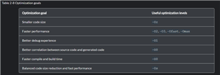

    Vincent、
    您能否共享链接器 cmd 文件。 这将帮助我们了解您的存储器架构。
     我可以清楚地看到的一件事是、您的代码不适合应用于可用内存、并且您试图使用编译器选项来减小代码大小。
    有一种方法可以告诉编译器将函数对齐到4字节边界而不是16字节边界(默认选项)。  使用这些选项…
         -mllvm -align-all-functions=2
     这些选项会影响函数对齐、不会影响其他任何内容。  align-all-functions 的参数是2的幂。  2**2为4,因此每个函数都与4字节边界对齐。
     为了达到最大效果、在构建应用程序代码和所有库时必须使用这些选项。
    注意:编译器附带的 RTS 库不是使用这些选项构建的、因此这些函数将继续在16字节边界上对齐。
    如何应用这些编译器选项:
    请参阅下图、其中显示了  需要在何处应用编译器标志
    对于库、请直接修改 make 文件、例如对于驱动程序、下面的屏幕截图显示了如何添加编译器选项
