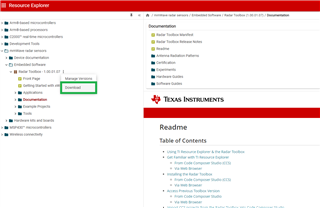

大家好!

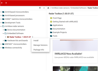

我在 Code Composer 版本11.02中安装雷达工具箱时遇到问题。 它要求我选择依赖项(MMWAVE_SKD 03.06和02.01和 MCU_PLUS_SDK_XWRL64XX 05.00)
我确保安装了它们、并且它们显示在 Window -> Preferences -> Code Composer Studio -> Products 中。

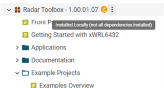

但在安装它们并导入工具箱之后、我收到一个橙色的 TIK 消息、表示并非所有依赖项都已安装。
什么地方出错了?
非常感谢。

    无下载选项、仅为 Radar Toolbox 安装:
    我可以下载工具箱、但它无法识别 SDK 毫米波和 SDK AWR 相关性。

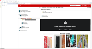

    抱歉、我是在 Code Composer 应用程序中操作的。 不管怎样,我一直收到消息"可选(错误:软件包不可用)".
    这些封装需要使用100%的雷达实用程序?

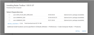

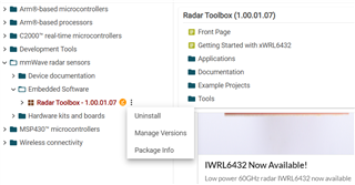

    我已经安装了 MMWAVE-SDK 3.5、它会显示在 Window > Preferences > Code Composer Studio > Products > Discovered Products (5月9日发布的帖子中的图片)中。 当我点击 MMWAVE_L_1.0.1.7链接时、它会将我重定向到我下载了 MMWAVE_L_5.1.0.4的页面、但没有看到1.0.1.7版本可供下载。
    不管怎样、Toolbox 未找到的可选依赖项是:
    -MCU_PLUS_SDK_XWRL64XX 05.00.00.00
    -com.ti.mmWave_sdk 03.06.00.00 LTS
    -com.ti.mmWave_sdk 02.01.00.04
    除 MCU_PLUS_SDK_XWRL64XX 05.00.00.00外、以上所有这些版本均显示在网络上、其最低版本为5.1。
    为什么 Code Composer 不能识别这些安装的依赖项?
    您在这里提到的1.0.1.7版本是用于雷达工具箱、它与 MMWave_L_SDK 版本5.1.0.4不同。
    您还可以下载 MMWAVE_SDK 3.6、但我认为您不需要 -mcu_plus_SDK_XWRL64XX 05.00.00.00或 MMWAVE_SDK 2.1。 如果没有 Radar_Toolbox、是否会被阻止下载? 看起来只需点击"install"

    您好、Nate!

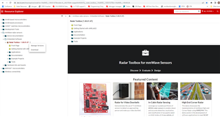

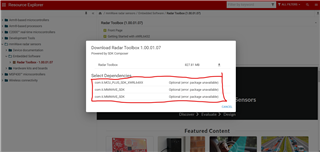

    不可以、我可以直接下载并安装工具箱。 但在安装它时、系统提示我 MMWAVE_SDK 和 MMWAVE_SDK 依赖项不可用、我无法选择它(我再次插入图像)。
    如果它们安装正确并在"首选项"中显示为"产品"、为什么它不能识别它们?
    伊凡、您好!
    我不确定您是从哪里获得第一个屏幕截图来的。 您是否能够将项目导入 CCS? 屏幕上显示您拥有所需的所有文件。
    此致!
    漏电
    您好、Nate!
    第一个屏幕截图来自 CCS 11.2。
    是的、我可以导入 MRR_18xx_MSS 和 MRR_18xx_DSS 工程、但我不知道在安装上述依赖项时是否正常、或者 它们对于运行某些工程是否至关重要。
    尝试构建项目。 如果缺少库、将无法成功构建。
