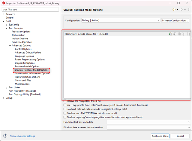

我使用的是 Code Composer Studio 12.3.00005。
构建时、我想提前仅包含特定文件、这是可行的吗?
我以前使用 IAR Embedded Workbench 时、它得到了 pre-incude 函数的支持。
我想请您教授。
    如果您使用 蒂亚姆克朗 ,使用选项 -包含 文件名。  如果您使用 机箱 ,使用选项 --预包含 文件名。
    谢谢。此致、
    -乔治
    感谢您的答复。
    我使用 tiarmclang。
    因此、我想使用"option -include filename"、但我应该从属性中的哪个位置设置它?
    我不知道、因为这是我第一次使用 Code Composer Studio。
    我想请一位教授。
    因此,我想使用"option -include filename",但我应该从属性中的哪个位置设置它?
    在项目属性中:
