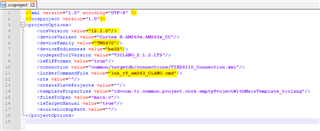

这是一个小问题、但我注意到.ccsproject 文件没有根据项目配置或使用的 CCS 版本进行更新。 该文件是否已被使用? 如果没有、我可以将其从我们的存储库中的跟踪文件列表中删除。
下面突出显示的项目与项目的实际条件不匹配:

    ccsproject 文件包含适用于首次生成工程时的信息。 该文件通常不再更新、但是在创建工程时、CCS 项目管理器仍可以引用该文件来获取原始值。 该文件对于工程仍然很重要、必须存在该文件才能将工程视为有效的 CCS 工程。 我确实注意到 CCS 有时会"触及"文件、因为内容不会更改、但文件的时间戳会更改。
    我建议继续在您的存储库中跟踪它。

    我做了一些其他测试。 当我完全删除文件时、CCS 似乎并不介意、它只是创建了一个包含以下内容的存根文件:
    <?xml version="1.0" encoding="UTF-8" ?>
    <?ccsproject version="1.0"?>
    <projectOptions>
    	<deviceFamily value="Arm"/>
    	<isTargetManual value="true"/>
    </projectOptions>
    使用新工作区导入项目也非常顺利。
    认为我将折衷并将文件减小到上所述的最小值。

    我真的不建议您以任何方式手动修改该文件。 这些文件由 CCS 生成、不应手动更改。
    只是为了清楚起见、此文件不是手动修改的。 在我删除了包含错误信息的原始文件后 再启动 CCS、该文件是由 CCS 生成的。  最小化的文件似乎足以使 CCS 保持快乐、但不包含垃圾。
    当我说"减少"时、我是指提交新自动生成的最小化文件。
    此文件是在我删除了包含错误信息的原始文件 并启动 CCS 后由 CCS 生成的。  [/报价]
    我在提到"手动修改"时也提到了这一点。 我也不建议手动删除该文件。 这可能还可以,但这是我们不希望用户做的事情。
