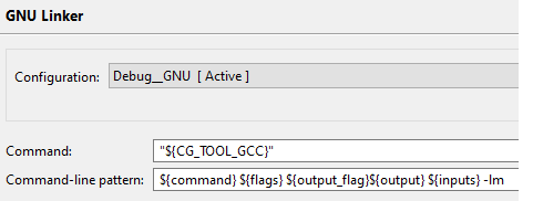

我正在使用243x-EVM -遇到错误:  对`sINF'的引用未定义
我有#包含
我是否应该在链接器属性中添加一些内容(我正在使用 CCS-12.04)?
谢谢。
Eli

    尊敬的 Aakash:
    我要向 MCU_PLUS_SDK_243x TCP 服务器示例添加代码-但我使用的是 GCC 链工具
    问题在于链接器无法看到数学库。
    我看到过一条向连接器命令中添加-lm 的建议、但它没有帮助。
    请提供建议。
    谢谢。
    Eli
    找到一个解决方案!
    我  在连接器命令行模式的末尾添加了"-lm"、
    谢谢。
