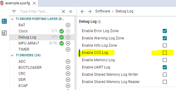

我正在将 MCU_PLUS_SDK_243x 与 am243x-EVM 搭配使用
我了解了如何使用 uart_putchar()进行打印输出。
 DebugP_log()最终会使用 UART 打印吗?
我按照代码操作、但在 UART 中放置字符时找不到确切位置。
 DebugP_log()在哪个文件和函数中 使用 UART?
谢谢。
Eli

    尊敬的 Eli:
    DebugP_log 具有三个选项:UART0、CCS 控制台或存储器日志。

    尊敬的 Eli:
    1. DebugP_log ()-->_DebugP_logZone ()
    2._DebugP_logZon()调用 (void) vprintf_(format, va);-------   DebugP_nortos.c
    3. vprintf_()调用_vsnprintf()  输出字符 ) 在../kernel/nortos/dpl/common/printf.c 中
    4._out_char (..) Calls putchar_(character); -- printf.c
    5. putchar_(字符);调用 putchar (字符);-- ti_dpl_config.c
    我在 ti_dpll_config.c 中看到 putchar (),但当我逐步使用调试器进行操作时,它最终会调用 sdtdio putc ,而不调用 UART
    更进一步、在 ti_dpll_config.c 中  、有一个  DebugP_uartLogWriterPutChar (Character);它实际上调用 UART
    如何删除 putchar (字符); -  ti_dpl_config.c 是 "自动生成的文件"
    谢谢。
    Eli
    尊敬的 Eli:
    putchar_(  )中的 putchar (character)用于在 CCS 控制台中显示文本。
    您可以从 SysConfig 中禁用 CCS 日志:
