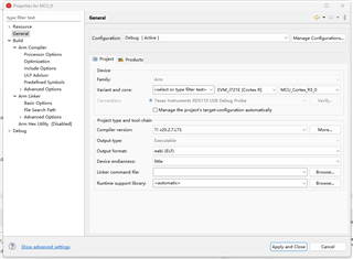

目前、我正在使用 CCS12.0为 MCU 域 R5F 编写一个程序、目的是将 GPIO0_3'电压提高到高级别、我使用 CSL 库来操作硬件。
在调试和运行之前、首先对其进行编译、如图所示:
有三条警告需要在链接期间指定 RAM。
如上图所示、我没有为链接指定任何 cmd 文件、因此生成了这三个警告。
我想我需要为链接指定一个 cmd 文件、
我在文件夹"E:\ti-processor-sdk-rtos-j721e-evm-09_00_02\pdk_jacinto_09_00_00_45\packages\ti\drv\vwa\examples\common\j721e\",中找到了 vwha _soc_r5.cmd 文件、并用于链接和可以成功调试、但它产生了以下图片中所示的其他问题,
似乎软件在运行该函数时会崩溃,似乎指针作出了不正确的跳转。
我的问题是、合适的 cmd 文件在哪里、我应该如何设计这个 cmd 文件进行链接?或者、如何解决图中所示的问题。
    Unknown 说:
    哪里是合适的 cmd 文件
    没有一个合适的 CMD 文件、它应该根据您的项目需求进行定制。
    我建议您找到适合您的器件/开发板的 LED 闪烁项目。 例如、在本例中为  C:\ti\mcu_plus_sdk_am263x_09_00_00_35\examples\drivers\gip\gpio_leed_blink
    导入后、您将看到它使用的是"linker.cmd"。 这是一个很好的开始、您可以根据自己的项目复制和修改它。
    要了解语法、请参见入门: TI 链接器命令文件入门
