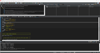

我一直在尝试针对我的演示代码运行 CCS 调试器、但每次我为 MSS 加载程序时、我都收到一个运行时错误。 我已按照手册中的确切说明进行操作。 我曾尝试在 MSS 程序之前加载 DSS 程序、并尝试在上电后按重置开关、但错误仍然存在。 我正在将 AWR1843 OOB 演示用于我的 AWR1843AOP 雷达传感器、并且在构建工程之前已对配置进行了硬编码。
这是我在为 MSS 加载程序时收到的消息。
[Cortex_R4_0] Type_Main 中发生异常。
主句柄:0x0。
主堆栈基址:0x800e098。
主堆栈大小:0x800。
R0 = 0x00000000 R8 = 0x080065e8
R1 = 0x00000000 R9 = 0x00000000
R2 = 0x00000000 R10 = 0x00000000
R3 = 0xffffffF1 R11 = 0x00000000
R4 = 0x08000070 R12 = 0x0001e3f8
R5 = 0x00000001 SP (R13)= 0x0800e898
R6 = 0x000000AD LR (R14)= 0x000176e1
R7 = 0x0800e898 PC (R15)= 0x00017684
PSR = 0x400c01df
DFSR = 0x00000000 IFSR = 0x00000000
DFAR = 0x00000000 IFAR = 0x00000000
{MODUL#43}:第209行:错误{id:0x1b0000、args:[0x17684、0x176e1]}
xdc.runtime.Error.raise:正在终止执行
非常感谢您在解决这个问题时提供一些帮助。
Ayush
    在代码中达到该点时、是否已尝试重新启动 MSS? 先单击黑色按钮、然后重新启动下面的黄色箭头按钮。
    您是否尝试过在仅连接 MSS 的情况下单步执行代码?
    我尝试了重新启动 MSS、首先我按下了 CPU reset、然后重新启动按钮、并尝试逐步执行代码、运行正常。 连接 MSS 和 DSS 时、它会出现运行时错误。 我在启动目标配置后立即收到错误消息。 但是、我执行 CPU 复位并重新启动它、效果很好。
    您能告诉我背后的原因是什么吗?
    没关系、自从我开始在 MSS 之前运行 DSS 后、我现在没有收到任何错误。
