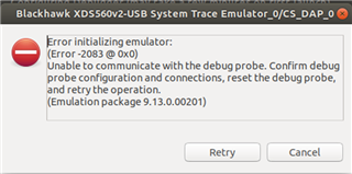

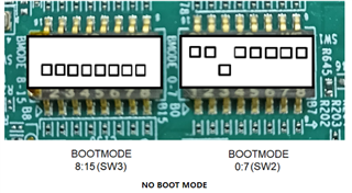

   1)IDE 型号:USB560 V2系统跟踪
   2)下方的配置:
   3) 提示以下错误:
    哪里出了问题?
    茂名市20231026
    看起来 CCS 安装程序无法与调试探针通信。  安装 CCS 时您是否安装了 Blackhawk 驱动程序?
    尝试运行 C:\ti\ccs1240\ccs\ccs_base\emulation\Blackhawk\Utility\BHDetect、以查看您的系统是否能够检测到任何 Blackhawk 安装
    您正在使用哪个版本的 SK EVM?
    詹姆斯
