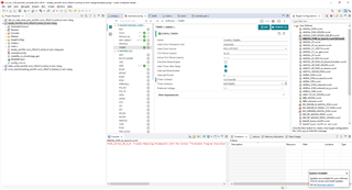

我使用的是 am243x-EVM。

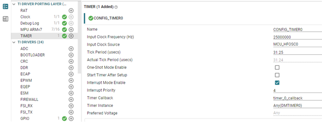

我使用"syscfg"为31.25us 设置计时器
是有效设置吗?
在回调内部、我将切换 LED26、并在 LED26上连接一个示波器来测量周期。
我将得到一个方波、其显示每~100ms 切换一次、而不是预期的32usec。
它是否是一种有效的 测量方法?
如何正确设置定时器并正确测量?
谢谢。
Eli
    尊敬的 Eli:
    您将需要在设置后启动计时器:
    我在空项目中使用以下计时器 ISR 对上述设置进行了测试。 让它运行10s、然后检查 gTimerCounter 值。 gTimerCounter*31.25/1000000约为10。

    尊敬的 Eli:
    根据您的测试结果、10秒的计数器为~1000。 节拍周期设置为10000us (10ms)、但新计时器实例的默认节拍周期为1000us (1ms)。 这里出了问题。
    FreeRTOS 仅使用 TIMER8。 它不应影响 DMTimer0。
    您使用的是哪个版本的 MCU+ SDK? 我使用的是 AM243x MCU+ SDK 09.01.00.41
