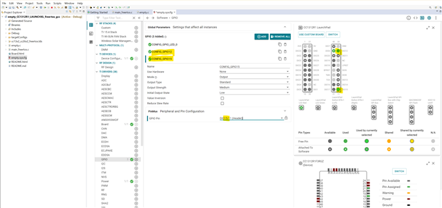

我的程序已成功编译、并已加载相同内容、并调试至 CC1312R1 LaunchXLsystem。
我已经在.syscfg 文件中配置了 GPIO。
问题:我无法在 CCS 上实时查看我的物理 IO 状态的实时视图。  我厌倦了 View > register、View> Expressions DOUT15_12或 DIN31_0。 但没有结果。
请解决该问题。
    请指定您使用的 SDK 以及运行的具体示例以了解问题(还需指明 CCS 版本)。
    使用不进行任何修改的默认示例、然后查看您是否仍然发现问题。 您可以使用空示例、这里有用于切换 LED 的代码。
    如果不是、请逐步解释对代码所做的更改以查看出现的行为、以便我们可以在此处重新生成代码并找出问题所在。
    Siri

    我从最新的 SDK 中获取了 empty_CC1312R1_LAUNCHXL_freertos_gcc 示例、并在 SysConfig 中添加了 GPIO12和 GPIO15:
    然后、我修改了代码以设置和清除这些 GPIO 以及示例中已使用的 GPIO (CONFIG_GPIO_LED_0)。
    我没有遇到使用 CCS 调试信号以及在我分步执行代码时查看信号的设置和清除的问题。

    我的程序正在 CC1312R1 Launch XL 板上成功执行。 但仍然无法在我的系统中查看实时 GPIO 状态。
    请告知您要做什么。
    在打开相应的电源域之前、您将无法读取域上的寄存器。 如果使用默认的 gpiointerrupt 示例,这意味着在 GPIO_init ()之前无法读取 GPIO 寄存器;函数已运行(从 Board_init ()调用)。
