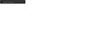

我的客户尝试使用 gcc 编译器导入示例。 但它发生在下面的误差。  CCS-theia 中似乎没有安装 gcc 编译器。  请说明如何 在 CCS theia 中安装 gcc ? 谢谢你。

    我认为 MSPM0 SDK 使用 GCC 9.2.1。  您可以从 CCS 中的 Resource Explorer 安装它。
    打开 CCS
    "View"->"Resource Explorer"
    单击 右上角的"汉堡"按钮并选择软件包管理器
    向下滚动至 Arm GNU (Cortex-M 和 R)裸机工具链
    然后、您需要一直向右滚动并单击"更多"下方的箭头(这需要滚动将被修复)。
    然后、在打开的对话框中、您可以选择要安装的版本、然后点击箭头并选择下载和安装。
    请注意、如果您从 Resource Explorer 安装 SDK、如果不存在必要的依赖项(TI Arm Clang、GCC、SysConfig)、它将自动提示您下载必要的依赖项。
