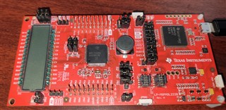

    电路板模型:LP-MSPM0L2228修订版 A
    处理器: M0L2228Q
    附上了电路板图片供您参考。
    谢谢。此致、
    Parthiban
    Parthiban、您好!
    您的电路板似乎没有问题。 您能向我介绍一下您是如何发现此问题的吗? 具体而言、您在 Zephyr 中使用了哪些项目、或者您是如何运行这些项目的? 它到底是什么时候显示的误差?

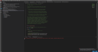

    Parthiban、您好!
    能否分享一下您提到的环路误差的屏幕截图? 由于未达到内核、因此 XDS 无法运行似乎是最可能的原因。 您能尝试读取 SWDIO 和 SWCLK 线路吗?
    Diego Abad
    请查看随附的屏幕截图。 "Connect Target"所示
    ```μ A
    连接到目标时出错:(错误-6305) PRSC 模块无法写入路由器寄存器。 (仿真软件包20.0.0.3344)
    ```μ A
    Parthiban、您好!
    我觉得无论按下复位按钮、器件都显示错误。 您能否确认收到来自 SWDIO 和 SWCLK 线路的任何信号?
