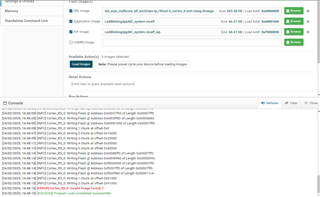

我有一个小型多核 LED 闪烁应用。 使用 sbl_ospi 将其刷写在一起、我可以刷写.appimage/.appimage_xip 文件、并且可以使用 XIP 从 ram 或 FLASH 运行应用程序。
然后、当我刷写相同的应用但使用  sbl_ospi_multicore_elf 并刷写.mcelf/.mcelf_xip 文件时、我似乎能够运行该应用程序、但在刷写.mcelf_xip 文件时 UniFlash 出现错误。
Uniflash cmd 线路输出:
我还通过 Uniflash GUI 进行了尝试、这可以提供有关潜在错误(无效图像格式)的更多信息
如前所述、内核0上的应用程序似乎按预期运行、考虑到这个 uniflash 错误、这有点奇怪。

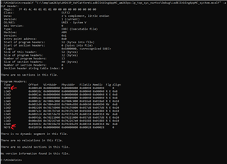

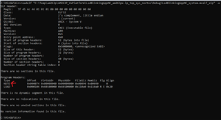

我开始更详细地浏览.mcelf 文件、似乎所有.mcelf_xip 文件只有在程序头文件的开头生成一个注释段、而不是在末尾生成 例如:
.mcelf 文件:
.mcelf_xip 文件:
这是否会导致 Uniflash 上出现无效映像错误-即使映像似乎仍然刷写正常?
如果没有-.mcelf_xip 文件导致 UniFlash 出现问题的其他可能原因是什么?

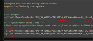

    在该项目中、我包含了单独的 unifFlash 配置、您应该能够只更新本地存储库的地址、然后连续运行批处理文件"RunUniFlash.bat"和"celf_RununiFlash.bat"。

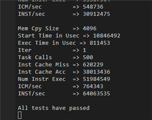

     如果我刷写.appimage_xip、uniflash 会提供预期的响应:
    应用程序似乎运行正常:
    对于.mcelf_xip、我收到错误响应:
    应用程序似乎挂起:

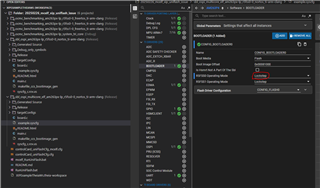

    如前所述、ocmc 示例工程与我在上一篇文章中附加的工程之间的任何更改都非常微小(如果有)-无论是从"cc"将工程重命名为"lp"(正如我在 Launchpad 上进行测试时、ocmc 不适用于 Launchpad HW、尤其是 SDK 中的相关内容)、还是仅使用适用于 core0的 sysfcg 中的闪存复位引脚。 无重大更改。  而且.appimage 文件运行正常-因此无论使用 sbl_ospi 还是 sbl_multicore 的通用配置都不存在基本问题。
    我注意到的一点是、对于 ospi_sbl 和 sbl_multicore core0、在 SYSCFG 中错误地设置为在锁步中运行-这应该是独立的。 但是、我认为这不会影响仅针对.mcelf 文件的 Uniflash 行为。

    发现问题:我对.appimage 和.mcelf 文件都使用了--flash-xip 标签。 刷写为 XIP 配置的.mcelf (Uniflash 标签)
    --- flash-mcelf-xip 需要使用
    这样、Uniflash 可提供成功的闪存结果。
    不清楚 Uniflash 的调试输出。 我必须深入研究 uart_uniflash.py 并注意到.mcelf 文件存在这个特定的操作类型以了解问题。
    我是否建议在 uart_uniflash.py 脚本中进行简单的文件检查,以在将来为其他用户节省很多麻烦?
