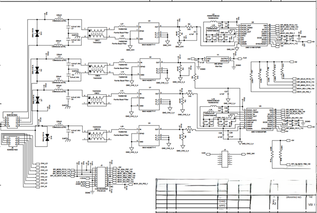

我正在使用 STM32微控制器通过 SPI 控制 AMC131M03。 我无法按预期获得直流/直流输出。
CLK 频率为4MHz。
我要发送的命令如下:

我正在附加应用程序的图像。
    尊敬的 Omkar:
    您可以设置范围并发送 SPI 初始化帧(DIN、DOUT、SCLK、CS)吗?
    谢谢。
