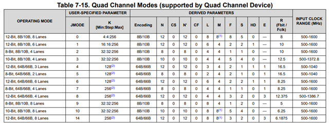

什么是表7-15中给出的 JMODE 表的 DDC 因子/抽取因子
是否有任何解释或计算?
列表
    尊敬的 Liston:
    ADC12QJ1600不支持抽取、这是您在数据表中提到的表格吗?
