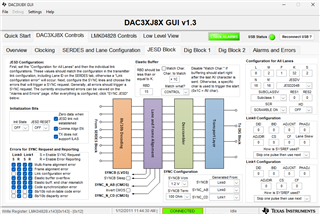

与配合使用的器件 TI-JESD204-IP 内核 DAC38J82 流经连接 FMC 连接 的影响 AXKU3开发板 . 的配置 DAC3X8J8X GUI 作为图像和.config文件附加以供参考。
我遇到的问题如下:
  • 我能够成功 复位 JESD 内核 .
  • SYSREF 信号由 DAC 触发 SYNC 信号被置为低电平 但是 不会重新置为高电平 .
  • 我怀疑 CGS (代码组同步) 未建立。

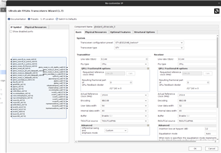

我已经验证了中的所有参数 TI-JESD204-IP 内核 在 FPGA 端匹配。 。 收发器向导设置 如下所示:
  • 收发器时钟: 153.6 MHz。
  • 自由运行的 DRP 时钟: 76.8 MHz (根据向导)。
  • 我观察到了一个 19.2 MHz tx_lmfc_pulse从中删除 TI-JESD204-IP 内核 .
如果可以提供解决此问题的任何建议或调试步骤、我将不胜感激。 如果需要更多信息、请告知我。
