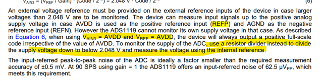

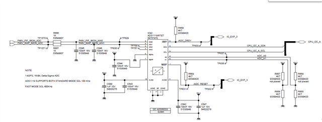

我的设计中没有差分基准(REFP 和 REFN)。
模拟输入(AIN0和 AIN1)的范围为0V 至3V。  AIN0和 AIN1上是否需要使用电阻分压器?
请查看下面的原理图。
谢谢。此致、
Vidhya
    嗨、Vidhya:
    原理图看起来不错。
    我不太确定你在问什么。 如果模拟输入引脚上的电压在0V 至3V 范围内、即在3.3VREF 范围内、为什么您需要在 AIN0和 AIN1上使用电阻分压器? 您的电压是否高于3V? 也许我是误会你的问题。

    嗨、Angel、
    我的案例 AIN 仅为0至3V。
    突出显示的陈述令人困惑。
    谢谢。此致、
    Vidhya
    嗨、Vidhya J:
    现在安吉尔已经不在办公室了,我可以帮你解决这个问题
    您在此处所指的声明仅适用于测量 ADC 的电源电压(AVDD)。 在这种情况下、您需要使用2.048V 内部基准、因此输入信号必须小于2.048V。 您可以使用电阻分压器来完成此操作
    如果您只想使用 VREF = 3.3V 来测量0-3V 信号、则无需电阻分压器
    -Bryan
