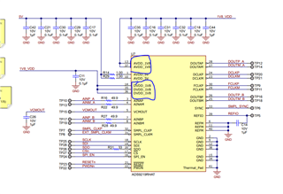

我在查看 ADS921x 数据表(版本 SBASA74B - 2024年5月)时、我对描述 ADC 是否需要与数字1v8电源轨分离的模拟1v8电源轨感到困惑。
第1页的器件方框图仅列出了1v8数字电压轨和5V 模拟电压轨:
接下来、电源建议部分(图8-10)提到单独的 AVDD_1V8电源轨、对于一个1v8电源轨、说明引脚13/14的引脚分组、对于另一个1v8电源轨、说明引脚35、36和37、但不提及哪个是数字电源轨、哪个是模拟电源轨:
最后、我查看了 ADS9219EVM 原理图、其中显示 ADS9219的原理图符号具有不同的数字和模拟1v8电源轨、但它们由电路板上的同一1v8电源轨供电。 我注意到、这些分组也与数据表电源建议部分图8-10中提到的分组不同、因为这些分组分别为一个电源轨的引脚13和37以及另一个电源轨的引脚14、35和36。

    您好、Austin、
    感谢您在 TI 的 E2E 论坛上发帖!
    是的、ADS92xx 系列器件在内部具有2个1.8V 电源轨、一个用于模拟、另一个用于数字。 然而、不必区分它们、它们可以由同一电源供电、并且器件具有1接地。
    在发布该系列器件的初始阶段、您可以在 ADS9219EVM 原理图中看到所做的区分、以及在数据表的一些修订期间意外留下的一些残留物。 即使这样,它仍然是预期的,并建议他们由同一个电源供应(可选择不同的源)。 如果仍需要不同的电源、请遵循 ADS9219EVM 引脚排列。
    随着器件发布的进展、我们发现将这两个电源轨组合为"VDD_1V8"是一个更好的选择、我们致力于确保全面反映这一点、避免进一步混淆。 对它造成的任何混淆深表歉意。
