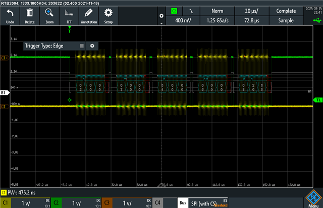

我正在使用 DAC70501MDGSR、我尝试通过 SPI 协议(1 MHz 时钟)进行写入来设置寄存器。
我正在使用 内部基准(VREFIO = 2.5V)。  SPI2C 引脚连接到 GND。 使用此代码、我要使 DAC 输出= 1.25V。 但是、没有发生任何情况- DAC 输出保持在2.5V! 此外、当我尝试不同的值时。 DAC 输出电压没有改变!

下面是我的示波器:
我检查了表 7.6时序要求:"SPI 模式"表 和  图7-1. SPI 模式时序 (来自 DACx0501数据表)、但我觉得一切都好!
您能帮我确定一下我可能忽略了什么或者我可能犯了什么错误吗?

    您的 VDD 是什么? SPI 的逻辑电平是多少?
    确保使用的 SPI 模式会在 SCLK 的上升沿移出数据、因为 DAC 在下降沿捕获数据。 看起来就像您一样、但在屏幕截图中难以说明。

    我的 VDD 为5V、SPI 信号的逻辑高电平为3V。
    是的、我使用的 SPI 模式会在上升沿移出数据(CS -绿色、SDIN -橙色、SCLK -黄色):

    我应该已经注意到、您在代码中将增益位设置为0。  我假设您使用2倍增益模式来获得0至5V 的输出、因此1.25将是0x4000。 如果您使用的是0至2.5V 的范围(VREF = 2.5V 的1x 增益模式)、则是的、则数据将为0x8000。 是的、0xFFFC 将为满量程(0V 至2.5V 范围内为2.5V)。
    鉴于输出仍然处于2.5V 的复位值(0V 至5V 默认范围内的中标度)、我希望您的命令都不会执行。 3V SPI 应该没问题、因为我们的输入逻辑电平不依赖于 VDD。 您能否在 SCLK 上的 DAC 附近添加一个电容器来尝试在上升沿和下降沿过滤这些尖峰?

    我错误配置了引脚排列、这是 SPI 通信无法正常工作的主要原因...
    不过、您的建议非常有用–100pF 电容器可以完美地滤除 SCLK 信号尖峰!
