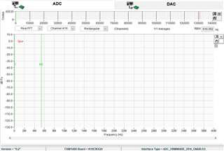

我的客户正在尝试将 HSDCPro 自动化 DLL 用于 AFE5818EVM+TSW1400EVM。
他们阅读该手册并使用 python 生成代码。 但他们上帝一个警告信息。
您能告诉我警告的含义以及如何解决它吗?
当它们调用 Select_ADC_Device ()、Download_Firmware ()、Pass_ADC_ADC_ Output_Data_Rate ()等函数时,它们会看到相同的警告。
当忽略该警告时、不会发生任何情况。

连接是: 警告:强制输入超出范围。
它们使用的是 HSDCPro v4.10。

    我看到  Board_Name 不正确。 应为 HSDC 采集卡板编号。
    当您打开 HSDC_PRO 时、它会检测到板名称。 这应该是您需要在这里提到的一个问题
    单击是后、板名显示在底部 TSW1400板= Kxxxxxxx 中。
    请检查客户的此板号并使用它。
