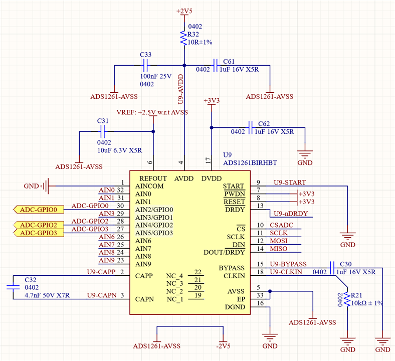

您好、支持团队:
我已经使用此 ADS1261B 设计了定制 PCB。
我 订购了一批5块组装好的 PCB、其中2块 PCB、ADS1261B 具有非常奇怪的响应:(另外3块可以很好地使用我的固件)。
我的固件序列为:
  1. 启动时、我准备了一个序列来设置内部基准、选择通道、选择内部 CLK 等=>可以很好地工作
  2. 通过这一点、我预计 DRDY 引脚变为低电平 (通过中断)才能开始读取数据=>在电路板断开的情况下、由于某些原因、该引脚绝不会变为低电平=>我无法读取数据。
我测量了 DRDY 引脚和 DVDD 之间的电阻、损坏电路板的电阻大约为100 Ω 和400 Ω(IMO 非常低)、但我不知道、因为数据表中未指明这一点。
这是正确的值吗?
还有一点、对于损坏的板、ADS1261B 会发烫(不会烫热、但真的很热)
能否就为什么会发生这种情况提出一些建议? IC 可能在回流过程中被销毁? (但为什么其他3个都没问题?)
我们想要订购一批大约~1000件、所以我必须将其最小化。
这是我此部件的原理图:R21替换为0r 电阻器(CLKIN 现在短接至 GND)
感谢您的反馈。
    你好、Takuchi、
    您应该能够为 ADC 上电、将 START 引脚拉为高电平、并看到 DRDY 以~50Hz (默认数据速率)切换而不进行任何其他操作。 这是您可以运行的最简单的测试、如果您没有看到此行为、那么您就知道您的电源(包括接地)和/或时钟有问题
    请告诉我您是否可以在所有5x 板上复制此行为、我们就能搞定。 请注意、"变得很热"表明电流消耗较预期为短或更高、尤其是当器件明显比"良好"电路板的温度高时。 您可能还会检查电路板是否短路/开路/焊接桥接/等、这可能是制造问题
    另一种尝试方式是使用单极电源而不是双极电源供电。 双极电源会使您的电路板复杂化、因此降低这种复杂性将有助于识别问题。 例如、如果电路板在使用单极电源时工作正常、但在使用双极电源时无法正常工作、那么您会遇到双极电源生成电路的问题
