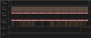

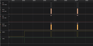

    尊敬的 Peter McCormick:
    您能否向我们提供逻辑分析仪图来显示与 ADC 之间的通信? 请包括 CS、DOUT、DIN、DRDY、SCLK、 和同步
    ADS131M08EVM 的工作原理如下:您可以看到、当您准备好获取数据时、SYNC 引脚被切换以重新同步转换。 然后、一旦 DRDY 下降至低电平、就会通过发送 SCLK 在时钟沿输出数据(DIN 上不执行任何操作、请参阅第二个图像)。
    在第二个图像中、您可以看到10个字在时钟沿输出(响应、8倍数据、CRC)。 M06有8个字、因为信道少了两个
    这是我对您的系统运行的期望、请分享您的系统行为的类似捕获、以便我们进行审查
    -Bryan
    我再次复制逻辑分析仪捕获结果以供参考:
    • 您可以看到、没有发送命令(仅发送 SCLK)来读出数据
    • 如前所述、第一个24位字是来自上一条命令的响应、接下来的8x 字是来自每个通道(Ch0、Ch1、…… Ch7、我再次使用 ADS131M08进行这些测试)、最后一个字是 CRC。 有关典型的通信帧、请参阅图8-18
    • 在本例中、响应是 STATUS 字节、因为上一条命令是 NULL 命令。 更多信息、请参阅表8-11
    • 输入 (DIN)默认没有 CRC、输出(DOUT)始终具有 CRC
    • 响应和 CRC 都是16位、最后8位= 0、因为字长为24位
    应使用 DRDY 作为中断来确定何时读取数据。 采集数据的 EVM 流程为:
    1. 发送同步脉冲
    2. 等待 DRDY 从高电平转换为低电平
    3. 将 CS 降至低电平并保持 DIN 低电平
    4. 根据需要发送尽可能多的 SCLK、具体取决于您选择的字大小。 默认字长为24位、使用 ADS131M06时需要8x24 = 192个 SCLK
    5. 将 CS 置为高电平
    6. 根据需要重复步骤2-5多次、以继续随时钟移出数据
    -Bryan

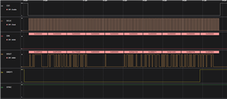

    您的 SCLK 速度是多少? 在你的第一个示波器镜头中,它在200uA/div 的时间为8个分段,或1.6毫秒,而在第二个示波器镜头中,它似乎在500us/div 的时间为5个分段,或2.5毫秒。 SCLK 速度是否在变化?
    我假设其中的每一个都有24个 SCLK (在本例中、逻辑分析仪非常有用)?
    您可能检索数据的速度不够快、因此会被覆盖。 这将解释奇数 DRDY 行为。 从我的初始逻辑分析仪图中可以看出、时分值为100us、整个数据事务的时间为该时间的~10%、即~10us。
    -Bryan
    我们继续努力使这项工作发挥作用。  您可以看到逻辑分析仪在4 X 24时钟图中工作。 UC 正在正确读取值、以便 SPI 正常工作。   DRDY 在3x24时钟后始终变为高电平。  时钟为392kHz。
    当我们随机进行同步时、DRDY 已经很低。   它仅在第3帧后变为高电平。
    为什么 DRYD 在第3帧后始终变为高电平?
    如果我们使它能够正常工作、2-7帧中的6个通道是吗 ?  谢谢
