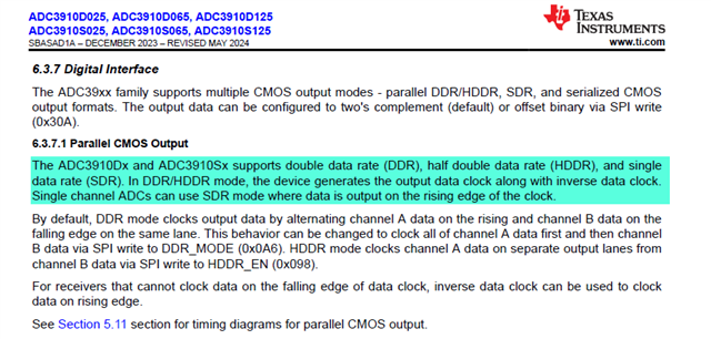

您能否确认单端配置不需要 nDCLK (下降时钟边沿)。  似乎双通道器件需要 DDR 模式、但尚不清楚单通道接口上是否需要 nDCLK
    尊敬的 Cameron:
    您能否说明一下您谈论的是 SDR 模式还是具有单端 DCLK。  您互换了几个术语、我只是想确保我理解您所指的内容。
    Geoff
    啊-
    我们发现了这个问题。  单通道部分仍默认为 DDR、其中 Channal A 是第一个周期、Channel B 是第二个周期。  我们将 FPGA 设置为在时钟的下降沿锁存、因此我们每次都得到"0"。
