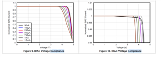

对于 ADS1148IPW 应用、我们使用200μA 的激励电流、使用设计时、IDAC 引脚上将出现3.308V (为 AVDD 提供4V 电源)。 数据表中没有为合规电压注明具体数字、而不是两幅图。 我感到困惑、如果3.308V 将超过顺从电压。

    顺从电压将跨 AVDD 变化。 因此、在 ~700mV 的 IDAC 电压顺从 性条件下、使用250uA 的 IDAC 时、标称 IDAC 电流仍大于0.99 (根据右侧的图10)。
    -Bryan
    感谢您的供应。 然而、在图10中、似乎没有显示出 IDAC 电压顺从性@250uA 的曲线。 颜色应该与图9相同? IDAC 电压顺从性似乎随着电流的降低而增加、因此顺从电压@200uA 是否应高于250uA?

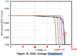

    这有点令人困惑、但两个图像之间的1.5mA、1mA、0.75mA 和0.5mA 信号都是一致的
    我在下图中圈出了其他三个环路。 您可以更详细地将图形 视为最大值= AVDD、然后前面的每条垂直线代表 AVDD-1V、AVDD-2V 等 由于 AVDD = 4V、IDAC 引脚上的电压为3.3V、因此顺从电压为4V 至3.3V = 0.7V。 您可以看到、电流<IDAC 的所有三个图均仍高于0.99标称0.5mA 电流、因此应该不会有任何问题

    我试着在下面的图中更清楚地说明这一点
    如您所见、在500mV 顺从电压时、250uA 和100uA 的标准化电流更接近0.92 (我不确定在何处获得200uA、除非您计划将2x100uA 组合在一起)
    您应该考虑将电源电压增加到5V、或降低 IDAC 输出与接地之间的电阻。 这些是 满足顺从电压规格的唯一方法
    -Bryan
