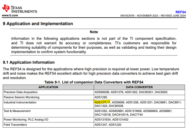

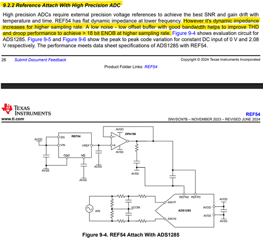

我的客户正在考虑将 ADS127L11 (高速模式)与 REF54410结合使用。 他们正在寻找 ADS127L11的 REFP 预充电缓冲器功能、因为这是一种新功能。 当 REFP 预充电缓冲器在高速模式下打开时、REF 需要哪些规格(带线等)?
REF54数据表显示、
如果线性力、REF54410的负载调节保持在2ppm/mA 以下、他们认为缓冲器 OPA196可以改变。

    ADS127L11内的 REFP 缓冲器将平均基准负载电流从500uA (Vref = 2.5V)降低到2uA。  REF54可以轻松驱动该平均电流、但仍然存在少量的高频电流(平均为2uA)。  大部分此高频电流将由基准电容器提供、但基准输出的交流响应会有微小差异。
    我已通过直接连接到 ADS127L11的 REF70验证了性能、我们无需任何额外的缓冲器即可获得非常好的性能。  REF54很可能不需要外部放大器、但我们没有任何数据来验证情况是否确实如此。
    如果客户电路板上有空间、我建议添加如上所示的缓冲器电路、但提供一个0 Ω 电阻器来绕过放大器、以便使用和不使用放大器验证性能。  然后、根据测量数据、客户可以轻松地决定是否需要额外的放大器。
