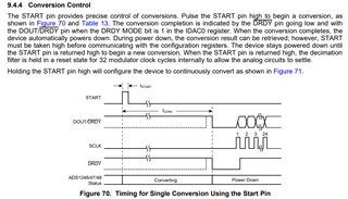

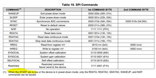

    从数据表中可以看出、当 START 为低电平时、只能发出特定命令(SYNC 不是其中一个)。
    如果要控制转换、应使用 START 引脚或命令、而不是同时使用两者。 在您的情况下、我认为仅使用 START 引脚(如下面的图70所示)更有意义。 请告诉我这是否合理

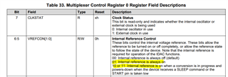

    关于 VREFOUT:请参阅寄存器映射中的 VREFCON 位、其中 VREF 可以始终开启、也可以在转换过程中保持开启状态、如果 START 引脚为低电平(假设转换已完成)、则会断电。 在任一种情况下、VREFOUT 都应在器件转换时开启、因此无需手动控制此过程

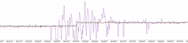

    下面是问题的图表。 23分钟后,一切都很好。 然后它给出了四分钟的错误转换、然后 对于剩下的长达一小时的测试是好的。 这是一个非常可重复的问题、随机发生、有时在同一测试的时间内发生两次。 其他图是另外两个 ADC。
    我所做的唯一更改是添加同步、它从未再次发生。 不知道发生了什么。

    在上面的规格中、它提到了当发送 SLEEP 或 START 为低电平时它将关断。 如果转换未完成、我会关心"或"部分。 当 START 变为低电平时、我可以看到 VREFOUT 立即关闭 、并且我非常确信此时转换不会完成。

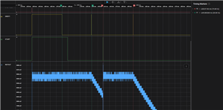

    我在数据表中看到的行为就是我在 EVM 上看到的-见下文(REFOUT 波形不是很好、因为我的逻辑分析仪具有相当低的分辨率模拟、但您明白了这一点)
    基本上、我已设置 VREFCON = 11b、这样、一旦转换完成或 START 引脚被拉为低电平、VREF 就会断电。 此外、我的采样速率为20SPS。 一旦 START 引脚(绿色信号)首次被置为低电平、REFOUT 电压(蓝色信号)将保持在~2.048V、直到转换完成(通过黄色 DRDY 切换指示)。 然后我再次脉冲启动、触发另一个转换。 由于 VREF 重新上电、REFOUT 返回到2.048V、然后~50ms 后、我收到另一个 DRDY 脉冲、指示转换已完成。 请注意、在第二个过程的几乎整个过程中、START 信号较低、但 REFOUT 会保持在2.048V、直到转换完成、如数据表所示。 然后、您可以再次看到断电行为、感谢 REFOUT 引脚上有10 μ F 电容器。
    因此这不应该是您的问题、ADC 会在 VREF 断电之前等待转换完成。 这是合理的、否则转换将全部拧紧
